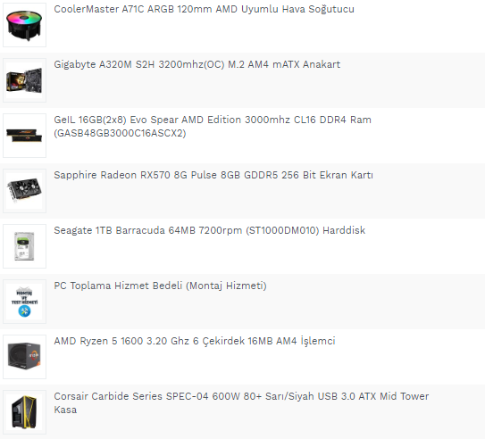

Merhaba arkadaşlar aşağıya koyacağım sistem uyumlu mu? birde fiyatına göre sizce nasıl bir sistem? fiyatı: 4360 TL birde psu yeterli mi bu sistem için yoksa az mı? Birde rx570 8G yazıyor 8G nin anlamı ne demek? ve Pulse ne demek

İşlemciyi R5 1600AF yapıp B450 bir anakart alınmalı. Ayrıca PSU değiştirilmeli.

1600AF isterdim seçmeyi ama sinerji de yok.
PSU için daha ucuz olması için kasa ile birleşik alacağım ne alayım o zaman
Sinerjide 1600 denildiğine bakmayın, 1600'ün yorumlarında AF olarak gönderildiği yazıyor.
Bu sistemi öneririm:

PSUyu almışken fazla almak lazım. Rx 570 kullanıyorum 700w psu mevcut gayet yeterli ve ileriye dönük. Psumda 2 tane 8 pin girişi mevcut. Bunlara da dikkat etmen lazım
Ayrıca RX 570 düşünüyorsan eğer Nitro+ modelini öneririm
sinerjide nitro+ yoktu 700w psu çok fazla değil mi?

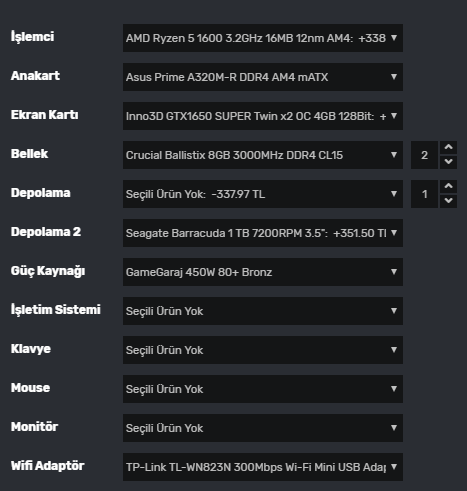

Kasayı böyle güncelledim sizce nasıl? fiyatı: 4845 TL

1650S'e bütçe yetiyorsa RX570'i direkt eleyin. Arada belirgin farklar var. Bu sistem için 550W yetecektir.
Ekli dosyayı görüntüle 99737
Benim sinerjiden attığım sisteme bakmanızı öneririm. Rami, ekran kartı ve anakartı daha iyi bir sistem. Bu arada bu devirde ssd'siz sistem almak paranla rezil olmaktır.
550watt lık kasa bulamadım birde 600w olursa daha iyi olabilir sistemi 2 yıla falan güncellerim berki ileriye dönük olsun 1650S in vram i 4gb diye biliyorum ve 4gb çoğu oyunda yetersiz kalabiliyor o yüzden 1650 modellerini düşünmüyorum
benim şuan kullandığım cihaz ssd'siz ama memnunum ssd iyi ama çok önemli değil şuan benim için ileride eklemeyi düşünüyorum ssd yi o zaman soğutucuyu çıkarıp b450 anakart mı alayım? bütçem çünkü soğutucuyu çıkarmadan onu eklersem az kalır soğutucu eklememin nedeni bizim burası çok sıcak şehir o yüzden
1650 ile 1650S arasında dağ kadar fark var. Karşılaştırmayın. Bu arada 1650S'in oyun performansı RX590'dan dahi iyi.
Nvidia kartlar Amd'ye göre çok daha az tdp değerlerine sahip. 550W çok rahat besleyecektir.
Bütçe yetiyorsa o sistem için en iyi kasa+psu ikilisi:
İşlemcinin zaten kendi soğutucusu var ve ekstrem kullanımlar dışında rahatlıkla yetiyor.
Yine söylüyorum:
Bu devirde ssd'siz bilgisayar almak paranla rezil olmaktır. İlla bir şeyi sonra alacaksanız hdd'yi alın.
Ben öneride bulundum. Ssd'siz pc alıp 2 ay sonra buraya "pc neden yeterli performans vermiyor" diye konu açmayın?
