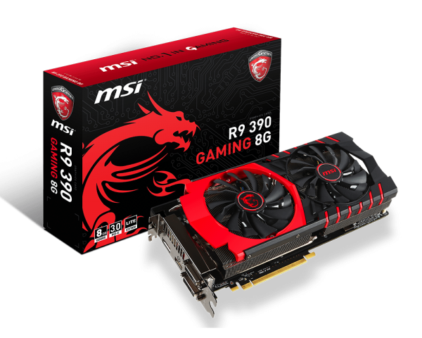

Gel inat etme al bu güzelliği, pişman olmayacaksın.
MSI R9 390 GAMING 8G LE GDDR5 8GB 512bit 2xDVI HDMI DP DX12 Ekran Kartı 1275,08 TL

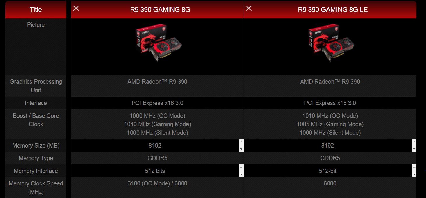

O.C. Edition derken hangi markayı dediğini anlayamadım ancak eğer MSI R9-390 için söylüyorsan şöyle açıklayayım,
MSI R9-390 Gaming 8Gb ile MSI R9-390 Gaming 8Gb LE arasında ne fark var dersen aşağıdaki resim sana açıklayıcı olacaktır.
İkisinin arasındaki 175,08 TL fark var ve bu 175,08 TL farkı ödediğinde getirisi yok sadece Boost/Base Core Clock O.C. Mode,da farkı 50Mhz ve bu 50Mhz için 175,08 TL ödemek açıkçası hiç mantıklı değil ki zaten günümüzde O.C. yapmak çok kolay hele ki elimizin altında MSI Afterburner gibi muhteşem bir yazılım varken, bu yüzden hangi MSI R9-390 dersen MSI R9-390 Gaming 8Gb LE derim.
Bu arada ikiside soğutma konusunda çok başarılılar için rahat olsun.
