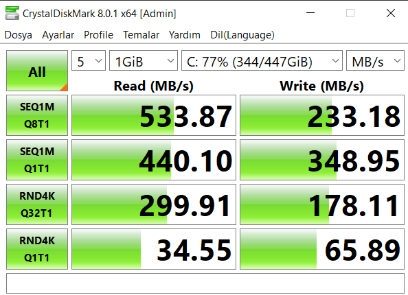

Arkadaşalr test yaptım sonuç bu çıktı sanki bi limit varmış gibi ben bunu ssd den kaynaklı oalcağını sanmıyorum ssd: 480 gb kioxia exceria.

Sata SSD olduğu için zaten limit var. SATA arayüzü en fazla 600mb/sn civarına izin veriyor diye hatırlıyorum. Okuma hızlarınız normal sayılabilir. Ancak yazma hızlarınız baya düşük geldi. İnternetten baktığımda bu diskin 550mb/s okuma / 540mb/s yazma değeri olduğunu gördüm.

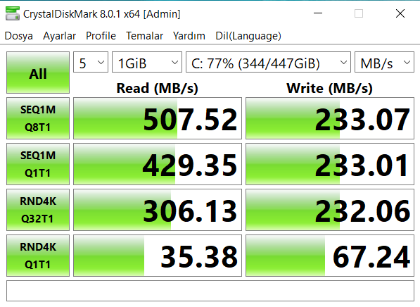

okumada 570 falan çıkıyor min 520 ama yazmada değişiyor o gördüğünüz ekran alıntısı 23. kez test edildi en düşük değer bu ortamala 350-400 bazen 550 de çıkıyor anlamıyorum.

23 testi peş peşe yaptıysanız düşmesi normal. Isındıkça performans azalır. İlk testlerinizdeki hızlar nasıl?

370 falan ama 2. testde o gördüğünüz ekran görüntüsündeki aynı değer çıktı sadece okuamsı fazla olarak aynı değere düşüyor yükseliyo.

Bu SSD kronik sorunlular listesinde vardı sanırım belki de onunla ilgili. Bilemedim. Umarım bir bilen çıkar ve sorununuz çözülür.

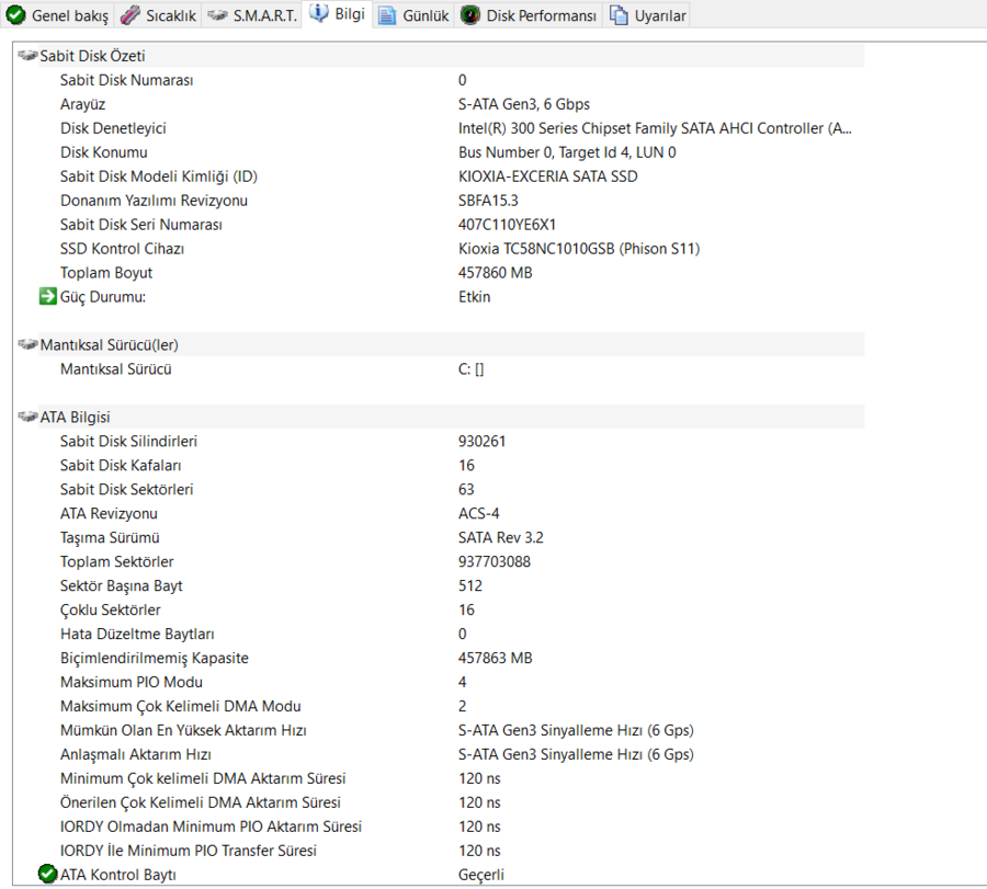

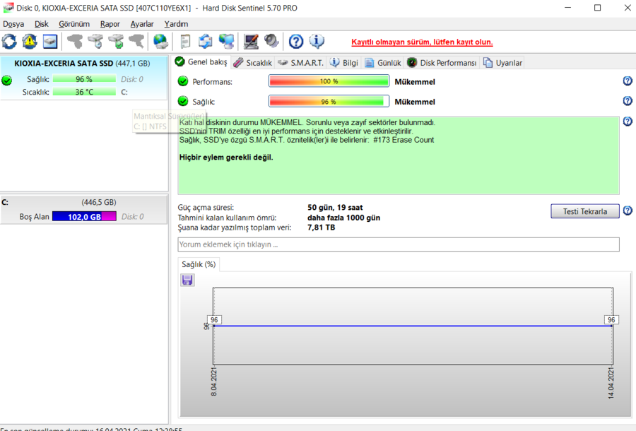

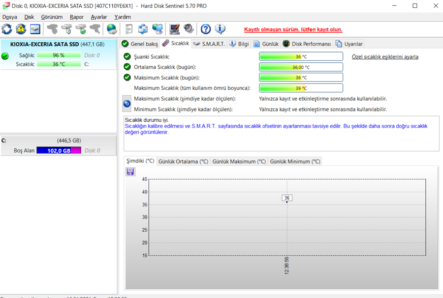

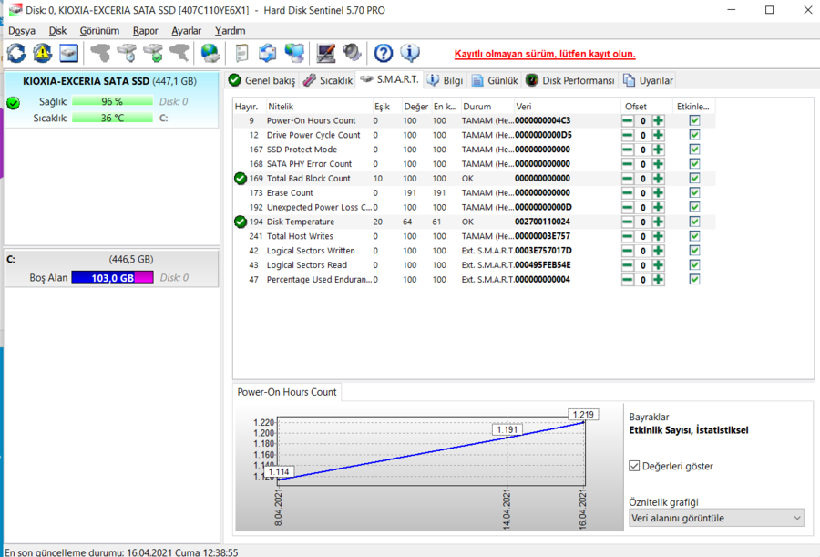

Şimdiki test sonuçları ve değerler ayrıca orada 7 tbw yazıyor ama garanti daha fazla yaptım çünkü cihaza 6 defa format atmak zorunda kaldım ve çoğunlukla 400 gb dolu oluyordu sildiğim yüklediğim falan derken bunu geçiyor en az 12 tbw.
@atkaksoy501, @undefined,
Firewall güncellemesi var yapmalımıyım ?
