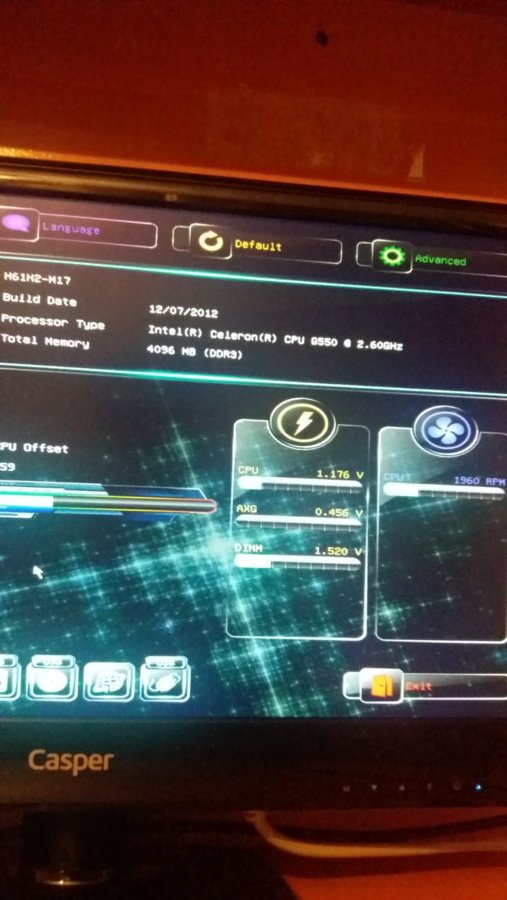

Hocam şu resmi attı, işlemci caleron olan mı? uyumludur değil mi?
Görkem Say
Guru
22 Nisan 2017
26,321
9
25,615
8,958
Konum
Laurelindórinan
Küçük bir darboğaz olabilir gibi ama işlemciyi değiştirecek durumunuz olmadığını varsayarak alabilirsiniz diyorum.
