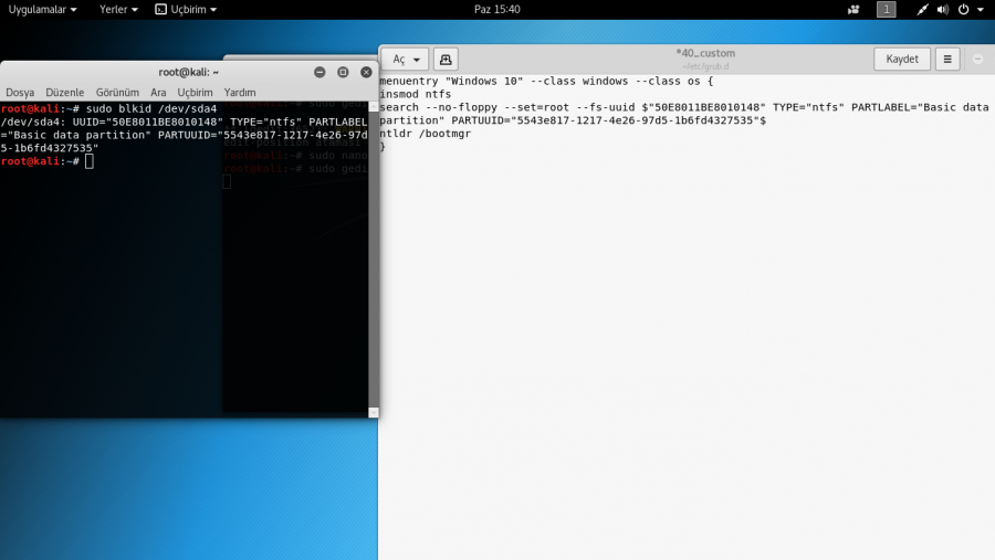

Kali kurulu mu değil mi? fdisk -l çıktısını kod vermek için istemiştim. Sabit diskin hali hakkında bir malumat alabilir miyiz? Mesela Windows kaçıncı sırada? Temel kalıp şöyle:
menuentry "Windows 10" --class windows --class os { insmod ntfs search --no-floppy --set=root --fs-uuid $zart_zurt$ ntldr /bootmgr }
bunu /etc/grub.d/40_custom içerisine bir şekilde (Nano, gedit gibi araçlardan birisini root olarak, sudo komutu ile çalıştırarak) eklemek lazım. zart_zurt olan kısıma ise ne yazacağımıza ise şuradan bakabiliriz:
sudo blkid /dev/sdazort
zort kısmına, Windows hangi konumda ise onu yazabiliriz. fdisk -l çıktısı ile görebiliriz, yok görmezsen 1, 2, 3 sıralayarak yaz., TYPE="ntfs" olanlardan birisi tutacaktır. Mesela bendeki çıktı şöyle bir şey:
/dev/sda5: UUID="940a9fd4-de3f-4de5-88c3-f997405c8e16" TYPE="xfs" PARTUUID="37f9f16c-ed89-4d2a-a4a6-1ce972cd805e"
Sadece UUID kısmını almalısın. Sonra da şu klasik sudo grub-mkconfig -o /boot/grub/grub.cfg kodunu yazmayı unutma.
kaydet demem gerekiyor sanırım ancak olmuyor :D yada yanlış mı yaptım
Ekli dosyayı görüntüle 38037

Uygulamayı sudo gedit diye mi çağırdınız?
evet :)
CTRL + O yapıp enter dedim nano da da hata verdi
hocam vaktim daralıyo cevabını bekliyorum :)
*cevabınızı
