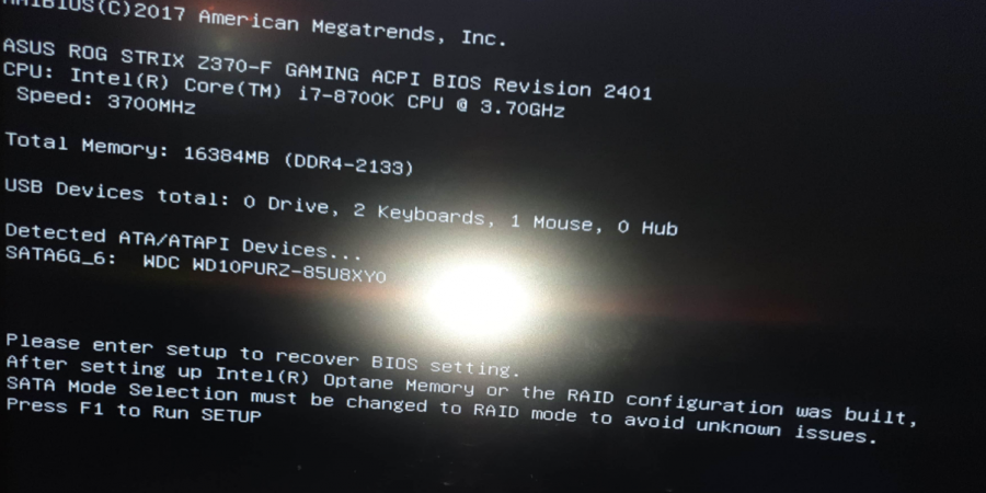

Merhaba,
Sistemde bilemediğim ve çözemediğim bir problemi BİOS'u sıfırlamakla çözümlene bileceğini düşünüyorum en azından denemek istiyorum.
Bios'u sıfırlamak için yaptığım uygulamalar,
Anakart üzerinde ki gücü kestim pili söktüm 5 dakika bekleyip taktım. Olmadı.
Anakart üzerinde ki gücü yine kestim CLRTC İşlemini yaptım jumper yaptım yine olmadı.
Son sürüm olan bios, eski bios versiyon yükledim yine bu 2 işlemi yaptım yine olmadı.
Ve bana bu hatayı veriyor.
"Please enter setup to recover BIOS setting.
After setting up Intel(R) Optane Memory Or the RAID configuration was built ,
SATA Mode selection must be changed to RAID mode to avoid unknown issues.
Press F1 To Run SETUP"

Bios sıfırlanınca her şey default olması gerekmez mi ?
Mesela biosun sürümü güncel diyelim 2204 olan sürüm, bios sıfırlanmasından sonra sürüm 2201 olması gerekmez mi. hadi diyelim ki güncel sürüm olarak kalır sıfırlansa bile, bilgisayarın parolası sıfırlanması gerekmez mi ?.
Kullanım kılavuzunu takip ederek yaptım ve bios sıfırlama işleminden sonra sistemi çalıştırdım ön yükleme olurken del tuşuna basılı tutun diyor ben bunu yaptım ama bana sistem izin vermiyor sisteme girmeme yani biosa ve bana bu hatayı veriyor.

Asus sayfasından anakartımı aratıp BIOS & Firmware sayfasından güncel olan sürümü indirip usb ye atıp sistemi yeniden başlatıp bios menüsene gelip file'den işlemi yapıyorum ve güncelleniyor nasıl anlıyorsun güncellediğini diyeceksin. iki sürümü karşılaştırıyorum.
Sorunu sanırım ben tam anlatamadım bios sıfırlama işleminden sonra ben nasıl yükleme yapacağım. verilen hatayı takip ediyorum çeviriden çeviriyorum yükleme yapınız diyor bu adımı nasıl takip ede bilirim ?

2401 Olan sürüm zaten en son sürüm ben eski sürümü yükledim 2201 yükledim eski sürmü yüklememin amacı biosu sıfırlar belki dedim ama sıfırlamıyor. bir şey sora bilir miyim şuan aklıma geldi ben anakarta CLRTC'den kısa devre yapsam jumper yani sonra tekrar usb ile güncelleme mantığıyla yükleme yapsam olur mu ?

Bios sıfırlamak geri güncelleme yapmak demek değil ki. Hangi bios sürümü varsa onun ayarlarını default yapar sadece. Eski sürüme dönmez.eski sürüme geçmek için ayrıca indirip USB ye atıp yüklemen lazım.

Anladım yardımlarınız için teşekkür ederim sorunu formak atarak çözdüm
