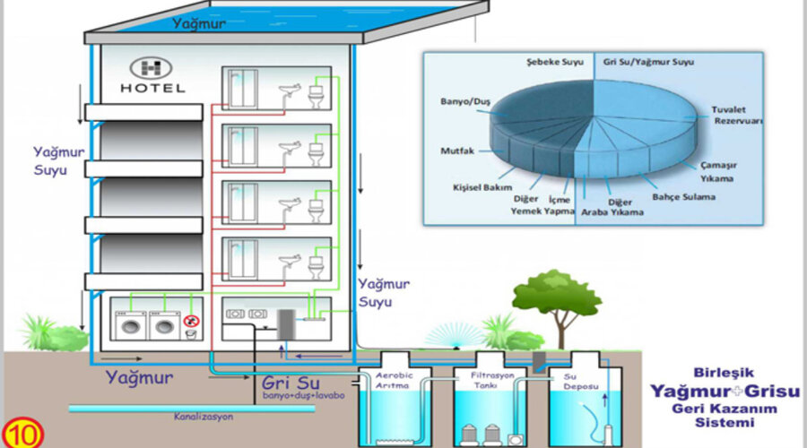

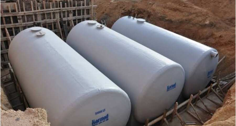

İstanbul’a yeni ve büyük binalarda sarnıç zorunluluğu geliyor. Bizimde ortak olduğumuz projelerde bu sistem zorunlu hale geldi…
1-) Yağmur suyu depolama sistemi kurulabilir mi ?
2-) Sifonlarda mevcut suların yerine ne kullanılabilir ?
3-) Gri su nedir ?
Gri su nedir ? Bahçede nasıl kullanılır ?

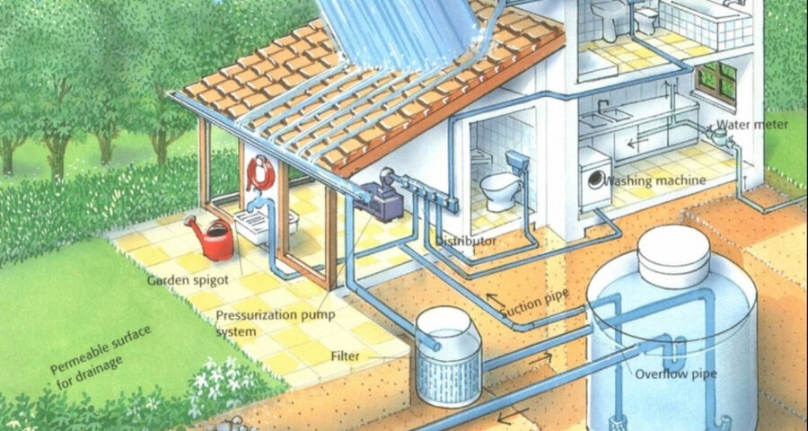

Yağmur suyu nasıl depolanır ?
Yağmur sularının depolanması için sürekli insan gücüne gerek duyulmamaktadır. İşlemlerin en başında oluşturulan sistemler ile yağışlar sonrası yağmur suyu toplama işlemi otomatik olarak ve basit bir şekilde yapılabilmektedir. Yağmur suyu hasadının yapılabilmesi için aşağıda yer alan kurallar ile sistemlerinizi hızlı bir şekilde oluşturabilirsiniz;
1- Yağmur sularının verimli olarak toplanmasını sağlayacak bir yapının olması gerekmektedir…
2- Yağmur sularının oluşturulan kanallar ile toprak altında veya toprak üstünde saklanabileceği yağmur suyu deposu olmalıdır. Karmod Kompozit & Plastik olarak çeşitli plastik ve polyester yağmur suyu hasadı depoları ile yüksek kalitede depolama çözümleri üretmekteyiz.
3- Binalarda, çatılarda, tarlalarda, bahçelerde vb. yerlerde kanalların ve oluklu su toplama sisteminin olması gerekmektedir.
4- Toplanan sulardaki atıkların depoya dolmasını engelleyecek çeşitli filtre kısımları kanallara, depo önlerine veya içlerine yerleştirilmelidir.
5- Depolanacak fazla yağmur suyunun tahliyesi için depoda çeşitli tahliye çıkışları olmalıdır.
6- Toplanan yağmur sularının evlerde veya bahçelerde geri kullanımı için deponun olduğu alanda su motoru ile basınçlı su çıkışı oluşturulmalıdır.
