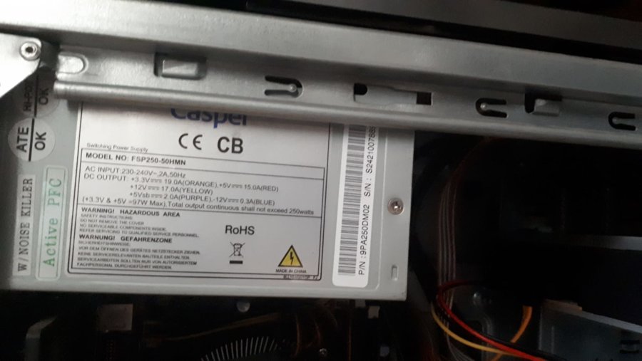

Eminim takmasan görüntü gelmez zaten açılıyor ama kasmalar yapıyor. Değerleri bu şekilde.

Peki sorun ondan mı yani kesin bi şekilde. PSU yetersizliği böyle kasmalar yaptırır mı?

modumuzun dediği gibi psuyu değiştirmelisin yetmez o sisteme
Ekli dosyayı görüntüle 54201
O PSU bariz bir şekilde yetersiz. 400W 80 Plus sertifikalı bir güç kaynağı işini görür.
PSU yeterli.
Sadece önceki ekran kartından bile anlayabilirsin. GTX 680 ile kullanabiliyorsa GTX 1050 Ti ile hayli hayli kullanır.
Ayrıca değerler de yetecek kadar.
Ekleme: eski bilinmedik bir PSU'yu (mesela seninki) değiştirmek her zaman mantıklıdır.

PSU yeterli.
Değerler yeterli olsa bile PSU yıprandığı için tam güç iletemiyor.
Tam güç iletmesine gerek var mı ki?
Yıllar içinde belirtilen değerlere ulaşamadığı doğru ancak GTX 1050 Ti'ya yetecek kadar gidiyor diyebilirim.
1 ay öncesine ve GTX 1050Ti'yı kullanana kadar sıkıntım yoktu diyor. HDD'yi değiştirdiğini söyledi.
Sence yeni sistem toplaması veya yeni PSU ile Windows 7 64 bit'a geri dönüş yapması dışında başka bir çözüm yolu olduğunu biliyor musun?
