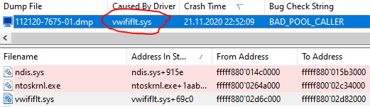

Bilgisayarım Windows 10 da yavaş çalıştığı için Windows 7 kurdum ama mavi ekran hatası alıyorum.Windows 10 da bu hatayı hiç almadım.Bu konuda yardım ederseniz sevinirim.
Minidump dosyası : 112120-7675-01.dmp

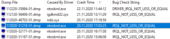

@efishell benim bilgisayarım da mavi ekran veriyor bakar mısın lütfen
mini dump :

Hataya sebep olan "vwififlt.sys" dosyası açık adı "Virtual WiFi Filter Driver" bu dosya windowsun kendi içindeki sürücü dosyalarından biridir. Maalesef windowsu güncellemeden kurtulmanız zor.
Muhtemelen donanımınız Windows 7 için yenidir ve Windows 7 onu tam olarak desteklemiyordur.
Tavsiyem windows 10 kullanmanız illa 7 kullanacaksanız farklı isolardan kurulum yapın mümkünse en son güncellemeleri içeren bir sürüm olsun.
mini dump :
Windwosunuz sanırım oldukça eski, "ntoskrnl.exe" hata veriyor muhtemelen sistem dosyaları zarar görümüş olabilir.
Çözüm için Bios güncellemesi + temiz bir windows 10 kurulumu tavsiye ederim.
BIOS güncellemesi yapmasanız bile windowsu yeniden kurmanız gerekir.
Ekli dosyayı görüntüle 125256
Sürücüyü kaldırıp kendi wifi driver dosyasını kursam olur mu?
O wifi sürücüsü değil ilk mesajda da yazdım windowsun iç dosyalarından biri kaldırmanız mümkün değil çünkü sistem bileşeni. Sadece windowsu güncelleyerek veya yeniden kurarak kurtulabilirsiniz. Kullandığınız donanımlar ile kurduğunuz windows 7 tam uyumlu değil.
Aşağıdaki dosyayı indirip kurun belki probleminizi çözebilir.
ilk mesajımı tekrar okuyun lütfen.
Kusuruma bakmayın bu işlerden pek anladığım söylenemez.Ama laptop windows 7 ile çıkmış bir sistem bu hatayı vermesi niye pek anlayamadım.Acaba sonradan donanım olarak wifi kartı değişmiş olabilir mi?
Ekli dosyayı görüntüle 125259
biosu geçen ay güncelledim şu anda en son sürümde windowsum windows 8.1 32 bitti 64 e yükselticektim windows 10 64 bit mi yüklemeliyim
Temiz bir kurulum olsun önemli olan o
64 bit Windows 10 iyi olur, 64 bit 8.1 de yüleyebilirsiniz.
