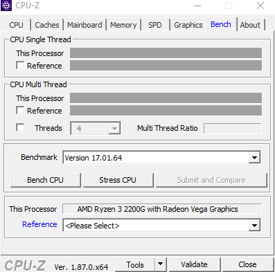

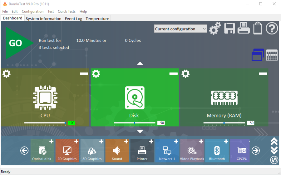

bunu bulabilirsin,
cpu z de stress cpu yazan yere tıklıyoruz, öncesinde referans işlemci de seçebiliyoruz.
performance test programı var bi de arattığında hem ilaçlısı hem deneme sürümü var.

Bu programin testinin sonucu bu error
Hata,sorun vs. Hiç yok
Şuan ise cu z test yapiyorun test yaparken masaustunu yenile yaptim baya takildi sonra klasore tikladim ilkten acmadi sonra çok gec acti test bittiginde tekrar yazarim
Ekli dosyayı görüntüle 60349
bunu bulabilirsin,
Ekli dosyayı görüntüle 60350
Yaklaşık 10 dakika oldu yenile tusuna bastigimda bile takilma oluyor
Ve ortadaki numarada 1501.2 yaziyor bazen artiyor bazen dusuyor neyi ifade ediyor ve ne kadar surer bu test ?

Testi bitirebilirsiniz. Bilgisayarınız iyi görünüyor (cpu z programı ile stress testinde benim pc takılma filan olmuyor, fanı kontrol etmeli dediklerinize göre) ama işlemci fanını bi kontrol edin, tozlanmaya bağlı bir arıza durumu var mı diye, belki hasar almıştır da yüksek işlem gücü gerektiren işlemci işlerinde reset attırıyordur.
EN SON ÇARE olarak da temiz format geriye kaldı...
