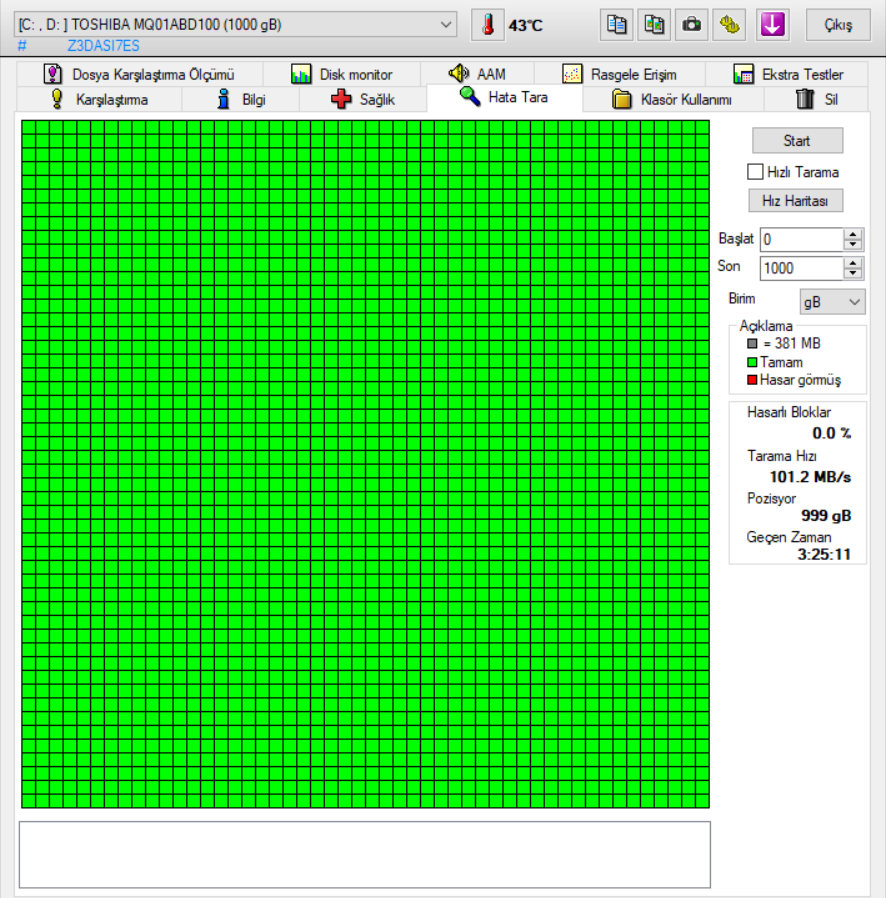

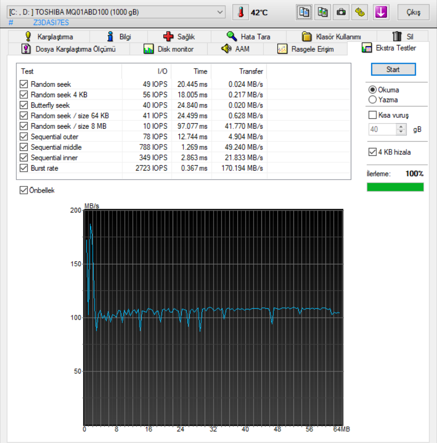

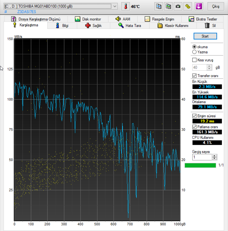

Sistem aşağıdaki gibi fena sayılmayacak bir sistem, fakat özellikle ilk açılışta ve açılıştan 1-2 dakika ya kadar sanki 1993 model Arçelik PC gibi. Görev çubuğu simgeleri bile açılıştan 15-20 saniye sonra geliyor. Ayrıca hem sistem arayüzü hemde diğer uygulamalarda da yavaş bir deneyim mevcut. Ben Harddisk'den şüpheleniyorum, hem eski hemde Toshiba marka. Dosya taşıma işlemlerinde ayrıca bir kasılma söz konusu bilgisayarda. Fakat HDD Tune, Acronis gibi programlarda yaptığım testlerde bir sorun görünmüyor. Fakat bilgisayarın bu özelliklere rağmen müthiş yavaşlığına bir çözüm bulamadım. Yakın bir zamanda SDD alacağım zaten fakat şuan bu sistemin neden bu kadar yavaş olduğunu çözmem de yardımcı olur, fikir verirseniz sevinirim. Sistem sürücülerini, hem Toshiba sistesinden, hem Windows Update üzerinden, hemde drp.su üzerinden yükleyip farklı farklı denedim fakat sonuç aynı şekilde devam ediyor.

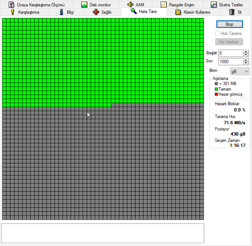

Bad sector taraması yaptınız mı?
Şuan yeni testler yapıyorum tekrar, öncekilerde sorunlu sektör görünmüyorudu şuanki testinde hemen hemen yarısında ve halen bozuk sektör görünmüyor. Sistem zaten olsa olsa ilk 100GB içerisindedir ve oralar sağlam gözüküyor.

Birde şöyle bir durum var misal, diskin okuma hızı orlama 90 MB/sn yazma hızı 50 MB/sn fakat diskin kendi içinde bir bölüm den diğer bölüme dosya taşırken, yada usb disk'e dosya kopyalarken yazma hızı genelde 6-7 MB/sn hızlarında oluyor. Halbuki usb disk 30 MB/sn hızına kadar destekliyor.

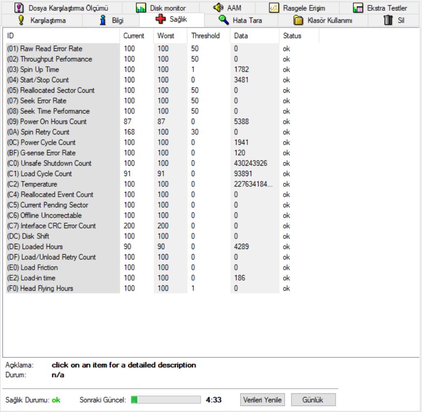

En fazla %45 doludur hocam. Son çare işletim sisteminden şüpheleniyorum bir win 8.1 kurup denesem mi acaba. Hiç bir yerde hiç bir sorun görünmüyor normalde. HDD sentiel ile de test yaptım disk durumu mükemmel diyor.
Takılma, donma olsa RAM den şüpheleneceğim fakat donmuyor, takılmıyor sadece ağır çalışıyor
