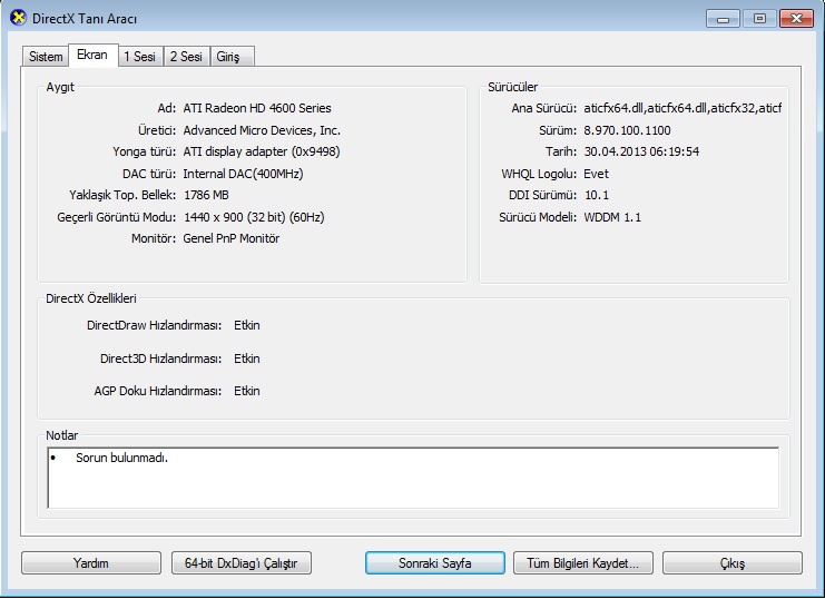

Söylediğim gibi pek donanımdan anlamam fakat dxdiag dan baktım ss atıyorum

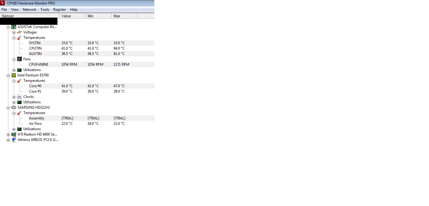

Biraz önce attığım 2 resimden 1 tanesi CPU ID diye pir programdan aldığım ss programı ilk defa kullandım orada 4-5 adet derece yazıyor ama tam olarak neyi ifade ettiğini anlayamadım kullananlar varsa bilgilendirebilir mi ?

Biraz önce attığım 2 resimden 1 tanesi CPU ID diye pir programdan aldığım ss programı ilk defa kullandım orada 4-5 adet derece yazıyor ama tam olarak neyi ifade ettiğini anlayamadım kullananlar varsa bilgilendirebilir mi ? Ekli dosyayı görüntüle 15299
anakartta monitör girişi varsa ekran kartını söküp ona bağlayabilirsiniz.Eğer kapanma gibi problemleri biterse sorun ekran kartındadır demektir.Teknoloji marketlerinden yenisini alıp kolaylıkla takabilirsiniz tamirciye götürmenize gerek yok.
