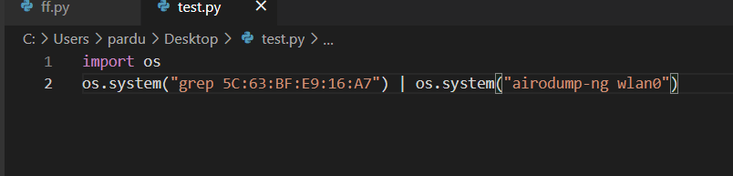

Bu bir python dosyası içerisinde çalışmaya uygun getirmek için şu şekilde yaptım
import os
os.system("grep 5C:63:BF:E9:16:A7") | os.system("airodump-ng wlan0")
lakin sanki sleep.time komudu vermişim gibi birşey yapmadan bekliyor.

import os yapman gerek sanırım.

"|" işaretinden sonra tekrar os.system yazma grepten sonra koyman gerek.
Sürekli olarak wifileri taramaya devam ediyor ve tam olarak gep komudunu anlayamadım belki başka bir wifi tarama komudu işe yarayabilir
Grep komutu ondan sonra gelen komutun olabilecek çıktılarını listeler.
