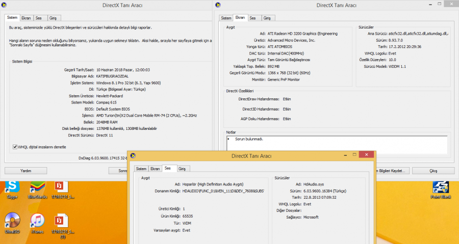

Arkadaşlar zula pointblank gta san andreas gibi oyunlara girdiğimde resimdeki gibi bir sorunla karşılaşıyorum sistemimide aşağıda verdim acil yardım ederseniz çok sevinirim.

Yükledim yine aynısı oluyor bilgisayarda oyun kasmadan oynanıyor fakat verdiğim resimdeki gibi oluyor

Arkadaşlar sorunu çözdüm ben amd Radeon ekran kartı kullanıyorum ve ekran kartım eski sitesinden otomatik yükleme yaptığımda sürücüleriniz güncel diyor bugün manuel yükleme yaptım galiba ekran kartım eski olduğundan otomatik yüklemede görülmedi yani manuel yükleme işe yarıyor oyuna girdiğimde bütün sorun çözülmüştü
