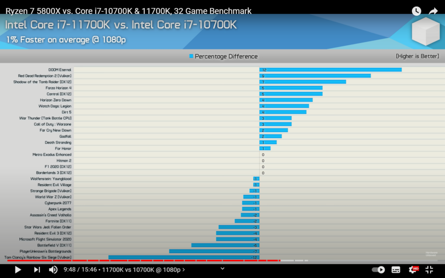

Gigabyte Z590 UD, msı 590 a pro dan daha sıcak çalışır.
10700KF işlemcisi 11700 den iyidir. 11.nesil işlemciler daha fazla güç harcar.10700KF in 5, 1 ghz ye overclock edilmiş halinde çektiği gücü, 11700 ,default halinde çekiyor.10700KF' i overclock yaparsan ,zaten 11700 ü ,daha da geçer.
Aşağıya bi tablo bırakayım. Karşılaştırma, bırak 11700 ü ,bi boy büyük abisi 11700K ile yapılmış Ve 11700K, 10700k dan ,ancak yüzde 1 daha iyi oyunda. Yani aldığın işlemci gayet iyi.
Ekli dosyayı görüntüle 162282
Detaylı açıklamanız için teşekkür ederim. Peki ya soğutma olarak ne önerirsiniz yukarıda belirttiğim kriterlere uygun olarak ?

Sıcaklık olayı ,intelin 10.nesilleri ile arttı .11.nesilde güç tüketimi arttığı için daha da arttı.Bu işlemcileri k serisi olmasa bile stok soğutucu ile kullanmak pek olacak iş değil. Isınıyorlar . Bi yere kadar kullanırsın ama işlemcinin performansı düşüyor bu seferde.700 serilerini,yani 10700 ve 11700 ü zaten stok soğutucu ile kullanmak mümkün değil.
Bu işlemcileri, anakartın gelsin,güç limitlerini açarak kullanman gerekiyor. Bu da extra bi sıcaklık artışı yaratacak.
