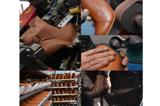

Ayakkabı yapımının ilk aşaması modelin hazırlanması ve ıstampa çıkarılması olmaktadır. Ayakkabının oluşması için öncelikli olarak modelin hazırlanmasına gerek duyulmaktadır. Modelin hazırlanmasından sonra ıstampa çizilmekte ve böylece modelin ıstampası elde edilmektedir. Istampa, ayakkabı sayasını oluşturan parçalar için hazırlanan şablonlar ya da kalıplar olmaktadır. Ayrıca tasarımları modelistler tarafından biriktirilip, üzerinde çalışmalar yapıldıktan sonra ayakkabı kalıbı çıkarma işlemi yapılmaktadır.
Kesim Aşaması​
Ayakkabının cinsine göre deri ve deri çeşitlerinin elle ya da makine yardımıyla kesilmesi aşamasına gelinmektedir. Bu aşamada modelin hazırlanmasından ve ıstampanın çıkarılmasından sonra model için uygun kesim bıçakları kullanılmaktadır. Bu bıçaklar ile şablonlara uygun bir şekilde derinin ve astarın kesimi gerçekleşmektedir. Bu şekilde ayakkabın üst bölümü ve astarı kendini göstermeye başlamaktadır. Astar ayak ve saya arasındaki tabakaya verilen isim olmaktadır. Astarın görevleri arasında ayakkabının şeklini korumak ve ayağın nemini almaya da yardım etmek gelmektedir.
Sayanın Hazırlanması​
Değişik biçimdeki parçaların birbirine dikilmesi ile ortaya çıkan ayakkabı sayası, taban haricinde kalan üst parça olmaktadır. İmalatı yapılan ayakkabının derisinin ve astarının kesilmesiyle oluşan sayaların üzerine dekoratif amaçlı desenler de sayanın hazırlanma aşamasında yapılmaktadır. Ayakkabının üst bölümünü oluşturan her bir saya parçası uygun yöntemlerle ve saya dikim makinelerinin desteğiyle birleştirilmektedir. Saya, ayakkabıyı kalıba vermek işleminden önceki halini aldığı evre olarak da belirtilmektedir. Ayrıca hazırlanan sayaların tıraşlama gibi işlemlerden geçirilmesi de bu aşamada kendini göstermektedir.
Taban Montajı​
Ayakkabının yapımı, hazırlanan sayaların ayakkabı kalıplarının üzerine gerilmesi ve çivilenmesi ile aşama kaydetmektedir. Bu süreçte ayakkabının sayası ve tabanı birleştirilmektedir. Ayakkabı imalat aşamalarını merak eden kişilerin “ayakkabı tabanı neyle yapıştırılır?”, “ayakkabı neyle yapıştırılır?” ve “ayakkabı nasıl yapıştırılır?” sorularına cevap aradığı da bilinmektedir. Genelde taban ile sayanın birbirine dikilerek, yapıştırılarak, çivilenerek veya bu yöntemlerden birkaçının birden uygulanarak yapılmasıyla taban yapıştırılmaktadır. Ayrıca saya ile taban kenarı arasına vardola ismi verilen kösele şerit konulduğu da eklenmektedir.
Finisaj İşlemi​
Finisaj işlemi ile ilgili de kişilerin “finisaj nedir?” sorusunu yönelttiği belirtilmektedir. Buna karşılık da ayakkabı yapım işlemleri içinde son işlemlere finisaj denildiği öğrenilmektedir. Finisaj aşamasında ayakkabının topuk, taban ve kenar kısımlarındaki son düzeltmeler ele alınmaktadır. Ayakkabı bu aşamada bitirme, boyanma, parlatılma, ayakkabı kalıbı açma, temizlenme ve deri ayakkabı mumlama işlemlerinden geçirilmektedir. En son olarak da biçimini verme sırasında bağcıklar, fiyonklar, tokalar ve detaylar tamamlanmaktadır.
Kalite Kontrol Aşaması​
Ayakkabının kalite kontrolünün yapılma aşaması da fazlasıyla önemli bir süreç olarak belirtilmektedir. Kullanıcıların karşısına çıkmadan önce son kez bilirkişilerin kontrolünden geçen ayakkabılar sonrasında paketlenmeye uygun hale getirilmektedir. İmalatı tamamlanan Böylece kutu ve kolilere koyularak sevkiyatı hazır şekilde depolara gönderilmektedir. Bundan sonraki aşamanın da satış ve sevkiyat olduğu da eklenmektedir. Ayakkabıların sevkiyatı için ise sevkiyat planlama programlarından destek alınmaktadır.
