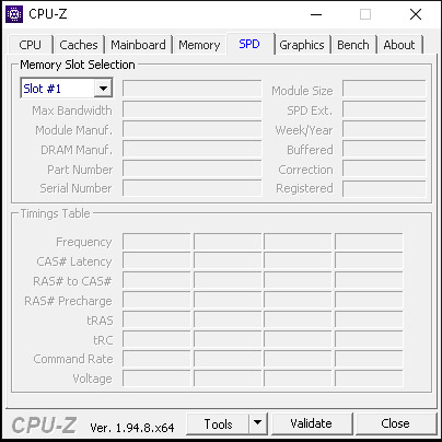

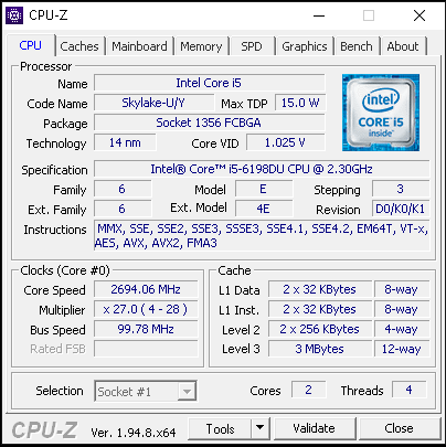

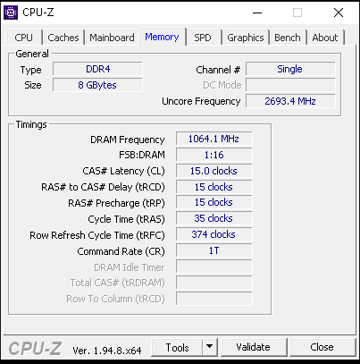

anakartın kendisine birleşik 8gb ram var ekstra 8gb ram upgrade yapmayı düşünüyorum ve 480gb lik ssd Takacam nasıl bir fayda görürüm

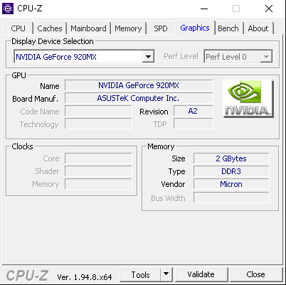

Oynadığım oyun Pubg mobile tabi farklı oyunlarda oynuyorum ama sadece pubg mobile oynarken çok kasıyor araba gelirken ve adamlarla karşılaşınca buda çok sorun oluyor bunları önlermi ve Frecans değerimi nasıl yükseltebilirim yardımlarınızı bekliyorum arkadaşlar teşekkürler.:)

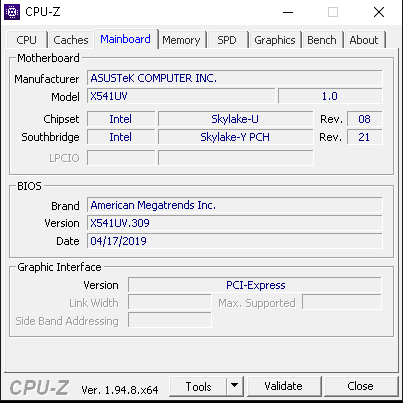

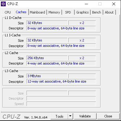

Ekli dosyayı görüntüle 134466Ekli dosyayı görüntüle 134467Ekli dosyayı görüntüle 134468Ekli dosyayı görüntüle 134469Ekli dosyayı görüntüle 134470Ekli dosyayı görüntüle 134471

RAM kolay. 1.2V 2133mhz sodimm bir ram işini görür (2133 şart değil 2400 veya 2666 da çıkabilirsin çünkü 2133 zor bulunuyor). Takması da çok kolay arkadaki alt kapağı sökünce ram takacak yer direk karşına çıkıyor.

Tam olarak ram uyumluluğum nedir
DDR4 2133 MHz olarak tahmin ediyorum.

Ram'im CL15 değerinde tabi yanlış bakmadıysam ve sanırsam bu ram tam aradığım ram Kingston HyperX Impact 8 GB 2666 MHz DDR4 CL15 SODIMM HX426S15IB2/8 Ram Fiyatları, Özellikleri ve Yorumları | En Ucuzu Akakçe

( overclock yapılırmı bu pc de ) bios dan baktım böyle bir ayar bulamadım acaba bios güncellenmesi ile alakalı olabilir tabi sanmıyorum yoksa yoktur da
ve bios güncellemesini yapacam son sürümü indirdim Kurulumunu gerçekleştirecektim şu yazdı
( BUİLD DATE İS TOO OLD ! )
( PLEASE PREES ENTER TO RETURN ! ) Acaba sürümlerini sırayla yükleyerek mi güncellemem gerekiyor yardımcı olursanız sevinirim Teşekkürler.
