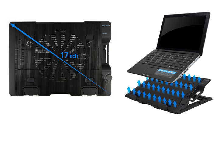

zalman işe yarar diğerleri biraz tırşkadan nameler...

Zalman Zm-ns2000 Notebook Soğutucusu 985 - n11.com

Soket problemini değiştirerek çözdüm. 5 tl civari aldığım soketi bilgisayarcıya götürüp 20 tl ye değiştirdim. Aynı problemi tekrar yaşamamak için ayarlanabilen iyi bir soğutucu almayı düşünüyorum. Yukarıdaki soğutucular yorumlardan vb önerilenler veya kendi bulduklarım. Bu konuda pek bilgim olmadığı icin onerilerinizi bekliyorum Teşekkürler şimdiden

TX yada zalman al seçtiklerin iyi...
