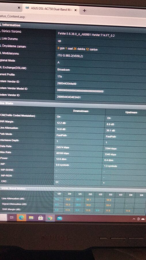

ac 750 kullanıyorum 1 hafta olmadı alalı, ilk 2 gün çok iyiydi sonradan kesinti gibi bir sey oluyor tüm ışıklar yanıyorken wifide bağlı oluyor ama net yok dsl kablosunu çıkarıp takıyorum 1-2 saat olmadan tekrar aynısı. ttnetle görüştüm eve gelen hatta sorun gözükmüyor diyorlar yardım edin lütfen çaresi var mı iade de edebirim başını ağrıtır bu modem derseniz
Your DSL seems unstable.we strogly recommend that you sumbit feedback to our support team yaziyor şimdi de arayüzde

Sistem günlüğü kısmından hat değerlerini ve yönetim kısmından dsl ayarlarını paylaşırsan bakıp yardımcı olmaya çalışabilirim
    72.2 KB · Görüntüleme: 315
    82.5 KB · Görüntüleme: 340

İlk görselin üst tarafındakileri de göndermen lazım. SNR'ın 12 görünüyor bu SNR da kopma yaşamaman lazım.

Hayır onunla alakalı bir durum değil. Hat zayıflamanız biraz fazla SNR değeri normal ama zayıflama yüksek bu yüzden sinyal kopuyor. Bina içi tesisatınızda bir sorun olabilir. Bina içinden eminseniz firmanıza hat zayıflamam çok yüksek bu yüzden internetim kopuyor diyin ama sorun büyük ihtimalle binadaki tesisattan kaynaklı.
