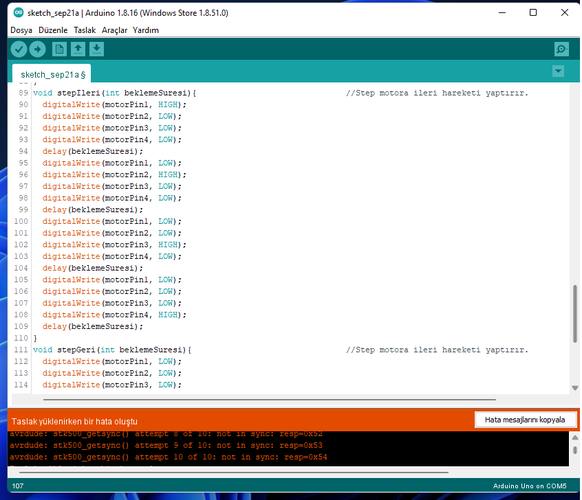

Merhaba. İnternetten bulduğum internet üzerinden step motor kontrolü aldı projeyi arduino setimle yapmaya çalıştım ancak her şeyi doğru yapmama rağmen kodumu atarken '
avrdude: stk500_getsync() attempt 10 of 10: not in sync: resp=0x54' hatasını aldım. Bağlantılarımda Herhangi bir hata yok kontrol ettim. Arduinonun forumuna baktım wifi ya da bluetooth modülü bağlı olduğu için port kart yerine bluetooth modülüne kodu atmaya çalışıyor diye bi makale gördüm ancak çözümü yazmıyordu. RX ve TX pinlerini sökünce kodu atma başarılı oluyor 'RX TX esp8266 modülüne bağlı' sorunu bir türlü çözemedim çözümünü bilen var mı ?

Merhaba, konuyla ilgili fazla bir bilgim yok ama kodu arduinoya atarken arduino ile wifi, Bluetooth modülünü sökün. Sadece arduino takılı olsun. Bir de öyle deneyin. Kodu atarken arduino ide den seri portu kapatıp kodu atın. Kod yüklemesinde hata vermesinin en temel nedeni seri portun açık olmasıdır.
