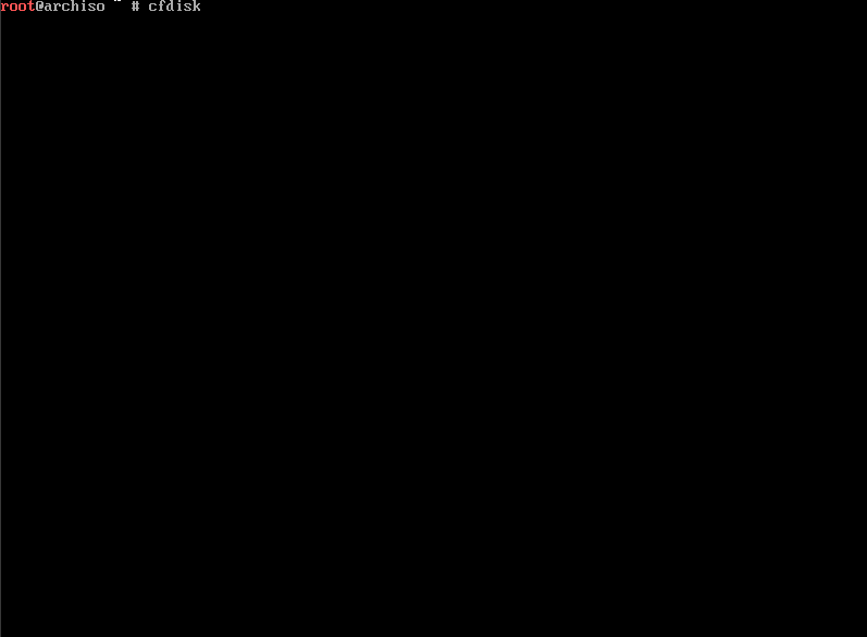

Ben disk bölümlemesi için cfdisk kullanacağım siz dilerseniz fdisk vb. Kullanabilirsiniz.

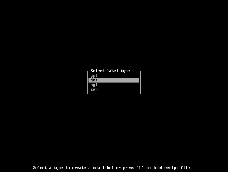

BIOS kurulumu gerçekleştireceksem "dos" seçerim, UEFI bir kurulum gerçekleştireceksiniz önerilen "gpt"dir. Dos ile devam sağlıyorum.

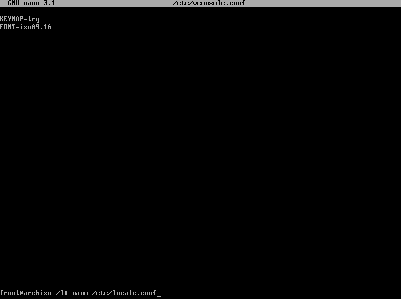

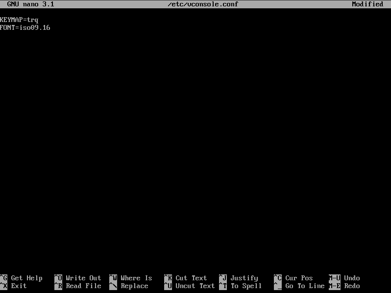

nano /etc/vconsole.conf (nano düzenleyicisi ile .conf düzenleyeceğiz.)
Komutu verdiğinizde boş bir ekran ile karşılaşırsınız oraya şu şekilde satırları girin;
KEYMAP=trq
FONT=iso09.16
F3 değişiklikleri kaydeder, F2 ile Esc (çıkış) sağlarsınız yani düzenlemeyi bitirirsiniz.

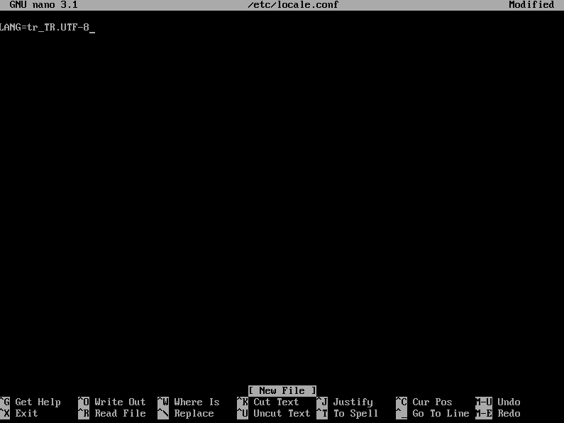

nano düzenleyicisi ile /etc/ yolundaki locale.conf'u düzenlemeye çalışalım.
locale.conf'u bu parametrelere göre düzenlemeliyiz...

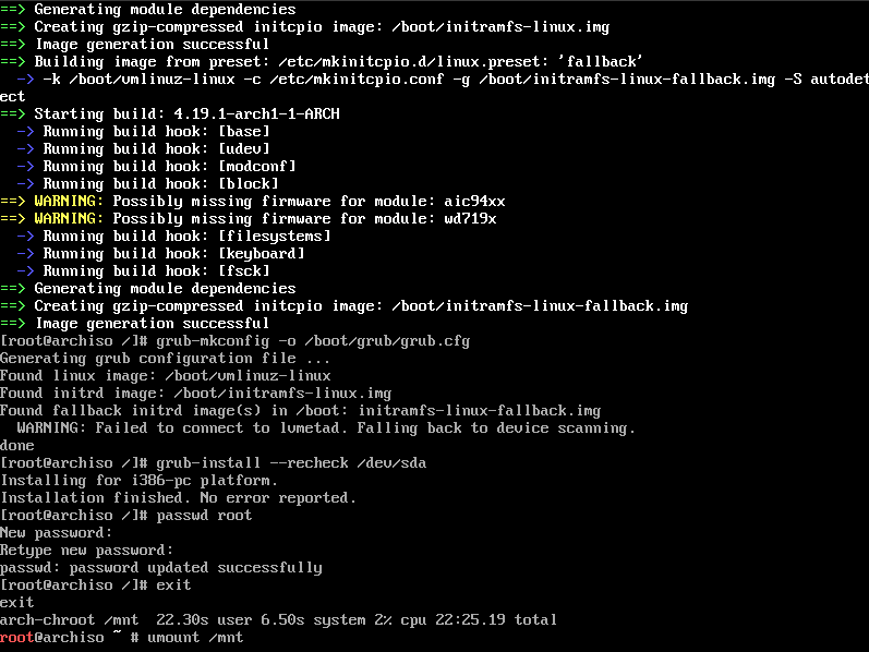

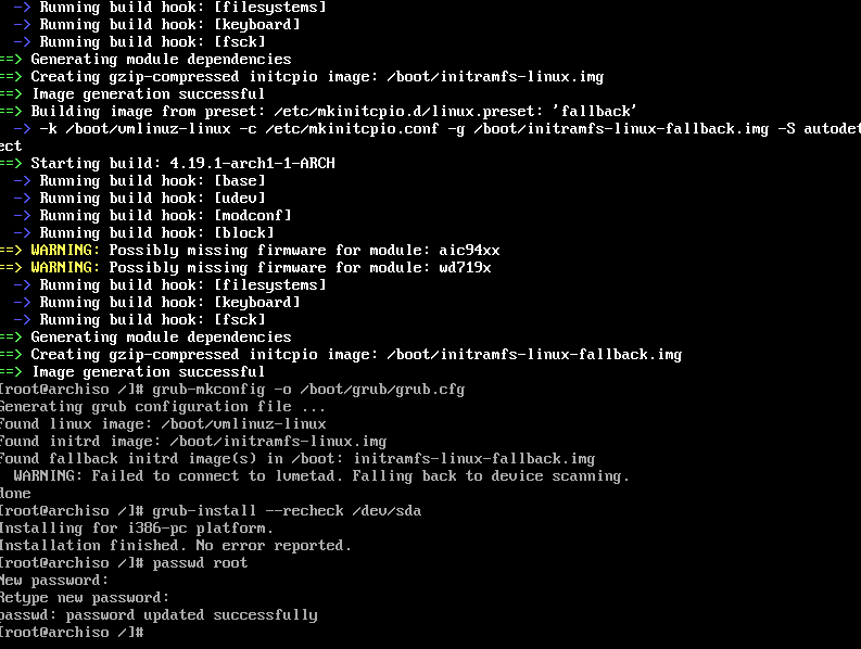

mkinitcpio -p linux çekirdekte işlem gerçekleştirmemizi sağlayacak. Bir tür derleme...
GRUB için bize gereken ayarları sağlıyoruz, grub.cfg'e bunları tanıtıyoruz.
Emin miyiz yani grub kuruldu mu şimdi istediğimiz yere? sorusunun karşılığıdır.
root için parola belirliyoruz, tekrar girmeniz gerekebilir ayrıca parola girildiğinde görünmez panik yok...
Aksiyon henüz bitmedi "exit"i görüp "oh be!" dediniz biliyorum ama biraz daha işimiz var...
chroot'u ayırdık şimdi ise, umount /mnt ile bağlanan bölümleri ayıracağız.
Bu işlemden sonra "reboot" komutunu verin sistem yeniden başlasın.

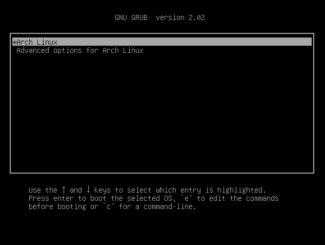

Waw! grub ekranını gördük, *Arch Linux ile devam sağlıyoruz enter.

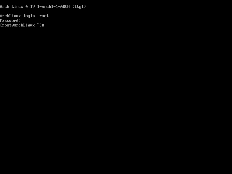

root girişi sağlıyorsunuz... Üst tarafta hangi parolayı belirlediyseniz onunla giriş yapabilirsiniz.

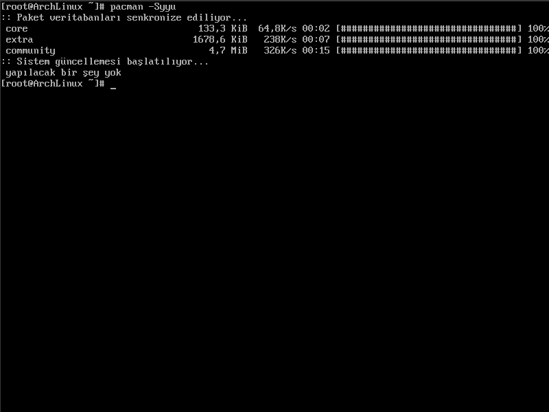

Bir bakalım paketlerimiz güncelmiymiş durum nedir diye bakıyoruz.
"Yapılacak bir şey yok" dediyse şansımızı zorlamıyoruz...

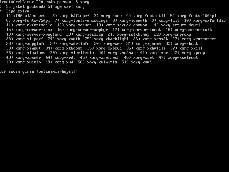

Grafiksel bir arayüz istiyorsanız bu xorg komutlarını uygulamanız gerekmekte. Burada yapmanız gereken üstteki komutu verip (sıralanan paketlerden ihtiyacınız ney ise) bunu belirtmek örneğin tüm Xorg'lar benim olmalı! çıkışına sahipseniz; sayı girmezsiniz, paket adı yazmazsınız enter'a basarsanız orada ne var ne yok yüklenmeye başlayacaktır... Ben internetime böyle bir zülum yaşatmak istemiyorum derseniz, xorg-server xorg-xinit xorg-utils xorg-server-utils vb. Veya türevi sizin işinizi görür ben garanticiyim diyorsanız sadece enter hayat kurtarır, konsol ekranı ile mutluyum ne xorg ne de bir masaüstü ortamına ihtiyacım yok diyorsanız hiçbir şey'e gerek yoktur.
Xorg paketleri yükleniyor... (Kuruluma onay vermek için "e" evet diyiniz.)

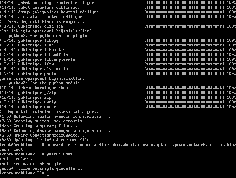

Lazım olabilecek ses sürücüsü, arşiv paketleri için bu komutları girebilirsiniz (isteğe bağlı.)
Sistemde çeşitli erişimleri belirlediğim kullanıcı adına (kendinizinkini yazın) atıyorum.
Belirlediğim kullanıcı için şifre güncelliyorum.
İşlem tamamsa "reboot" ile sistemi yeniden başlatınız.

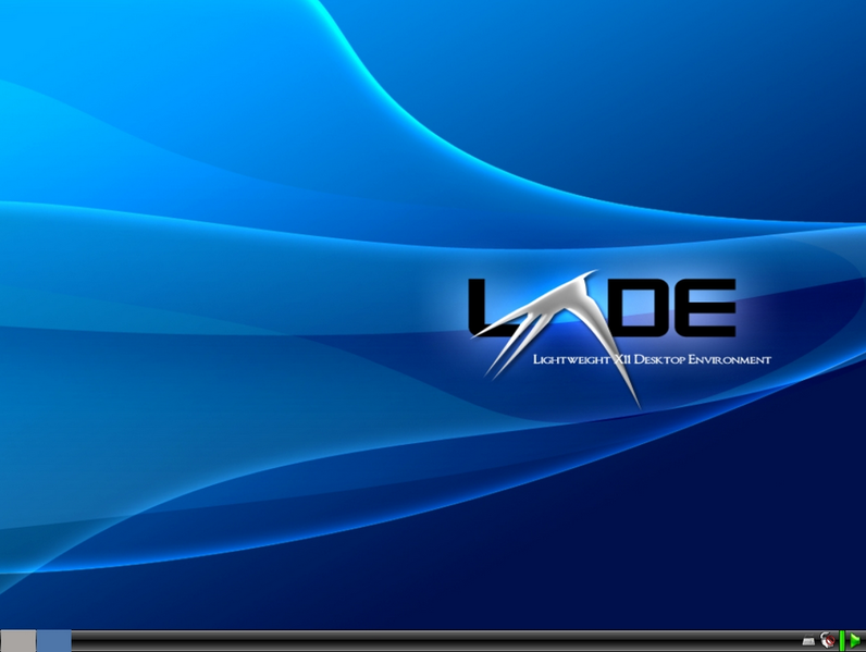

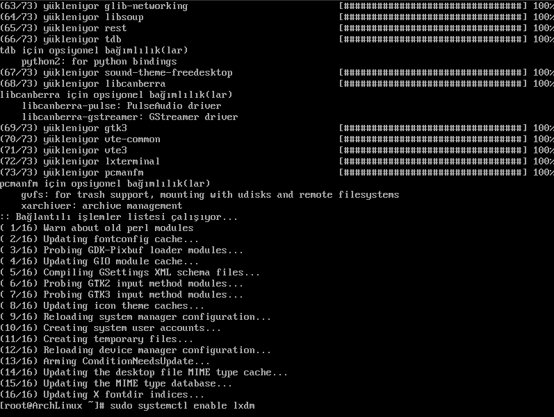

Ben masaüstü ortamım olarak Lxde'yi tercih etmek istedim onun kurulumunu yapmaya çalışacağım... (Masaüstü kurulumu isteğe bağlıdır.)
Diğer masaüstü ortamları kurulumları için;
gnome gnome-extra
cinnamon
mate mate-extra
Xfce4-goodies
plasma
kde kde-l10n-tr, parametrelerini girmelisiniz.
Login screen (giriş ekranı) için gereken lxdm komutumuzu veriyoruz, yani lxdm'yi aktif ediyoruz.

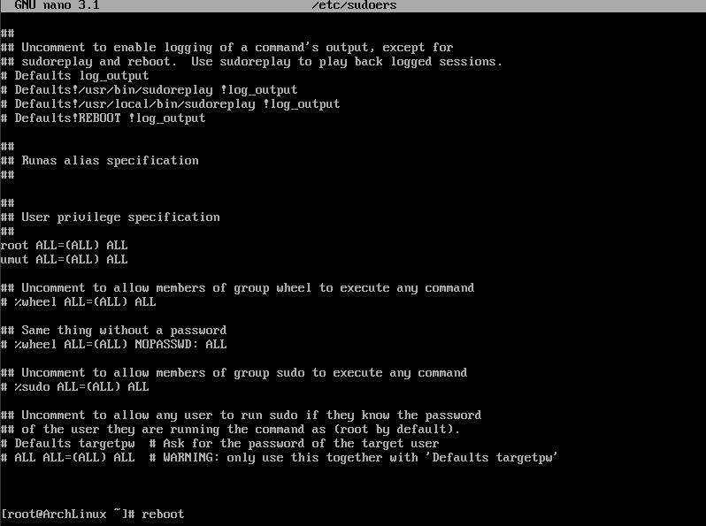

nano düzenleyicisi ile /etc/sudoers /etc/ yolundaki sudoers yetki dosyamıza eklemeler gerçekleştirmeliyiz.
root ALL=(ALL) ALL kısımının altına hangi kullanıcı adını sudoers'e eklemek istiyorsak onu ekliyoruz.
kullanıcıadınız ALL=(ALL) ALL şeklinde olmalı.
"reboot" ile sistemi yeniden başlatıyoruz.
