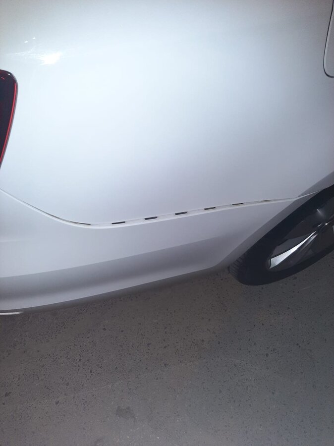

Geri gelirken arabaya arkadan vurmuşlar nasıl yaptırırız bunu, değer anlamında bir kayıp olur mu ?

Düzeltilir gibi duruyor.Değişirse eğer değer anlamında bir kayıp olur.
Her konuda bilginiz olmak zorunda değil yanlış bilgilendirme yapmaya artık son verin.
Tampon tutacağı kırılmadıysa çıkartılıp tekrar oturduğunda sıkıntısı olmaz. Kırıldıysa kaportacınıza gidip sağ arka tampon braketi alın o değişiyor sadece ve tekrar tutuyor. Silikonla da tutturabilirler ancak tekrar çıkartması zor olur. Değer kaybı olarak da kayıp olmaz. Tamponlar ve plastik marşbiyeller yani kısaca plastik parçalar değer kaybı yaşatmaz araca.

Hocam ben oto elektircilikte yaptım bazı farları degişmek icin tamponu sökmek zorunda kalıyoruz bilginiz vardır.tamponu tutan clips yada vidalar belki onlar gevşemiştir clipsler zaten 15tl bişe.
slikonlada olur dogru

Alakası yok. Bir taraftan hasar alınca diğer taraf kırılmaz. Tamponlar yapısı gereği esner, aşırı hasar durumunda kırılır. Diğer tarafı patlatmaz yani. Fotoğrafa bakarsan da hafif bir hasar var. Sadece sağ arka tampon braketinden çıkmış veya braketin kırılmasına benziyor. Hayatında hiç görmedin sanırım.
Ha birde tam oturmaz demişsin?? En kötü usta bile silikonla 5 dakika sürmez oturtur o tamponu.
Ayrıca değer düşer demişsin o konuda rezilliğini belli etmemek için değinmedin sanırım?
