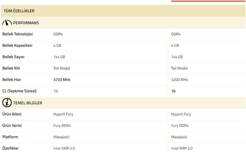

İkinci olarak 4gb ramler 2666 mhz den daha yüksek olabilmekte, sınırı teknoloji koyar:
