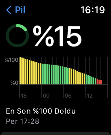

TEST E (15.10’dan 16. 19’a)
- Apple Watch Orjinal Kadranı
- %20’den % 15’e düşüş
- % 5 pil tüketildi
- 1 saat 9 dakika’ da tüketildi
- Düşük güç modu kapalı
- Wi-Fi Açık
- Kol Kaldırıldığında uyandır açık
- Hey Siri Açık
- bir şekilde, saat kurcalanmadı herhangi bir program açılmadı
- Gün Sonunda Durum Aşağıda:
TEST F (18.30’dan 15.15’e)
- Jing Motion Uygulama Kadranı
- % 100’den % 10’a düşüş
- % 90 pil tüketildi
- 20 Saat 45 Dakika’ da tüketildi
- Wi-Fi Açık
- Kol Kaldırıldığında uyandır kapalı
- Hey Siri Açık
