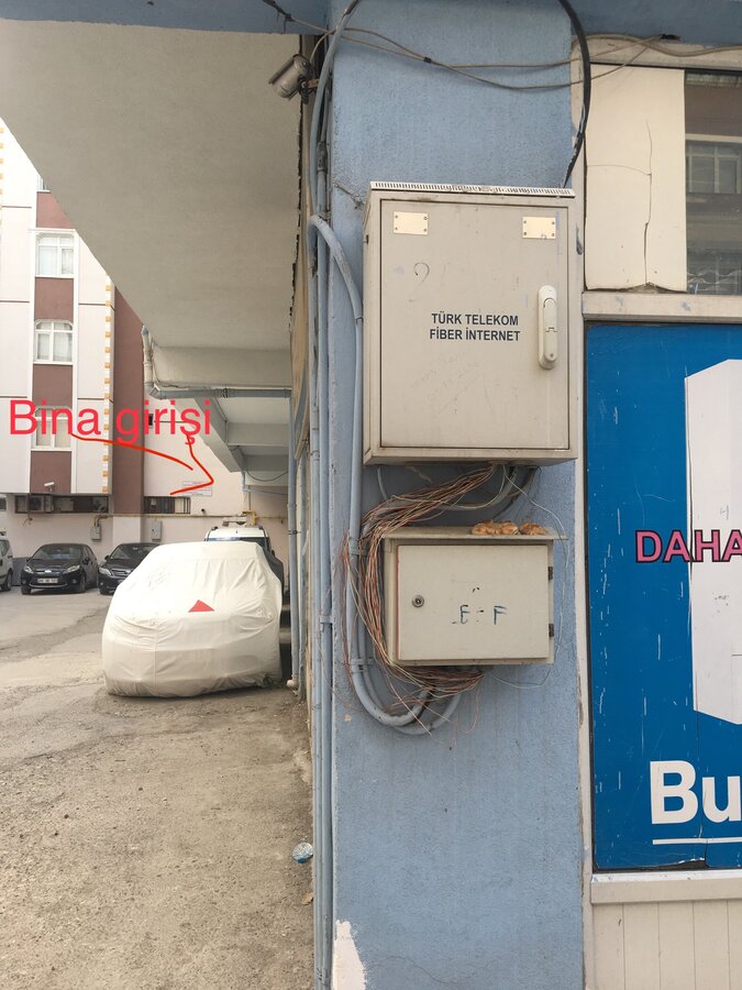

Arkadaşlar merhaba. Vdsl kullanıyorum alabileceğim max hizmet bu deniliyor. Binamın köşesinde şöyle bi kutu gördüm, sizce bu nedir? Sokağa mı fiber gelmiştir, binaya mı gelmiş de dairelere yoktur, altından bakır adsl vdsl kabloları çıkıyor bir sürü, yoksa bu standart bir kutu mudur? Turk telekom Fiber İnternet yazısını görünce heyecanlandım açıkçası.
    114.1 KB · Görüntüleme: 251
