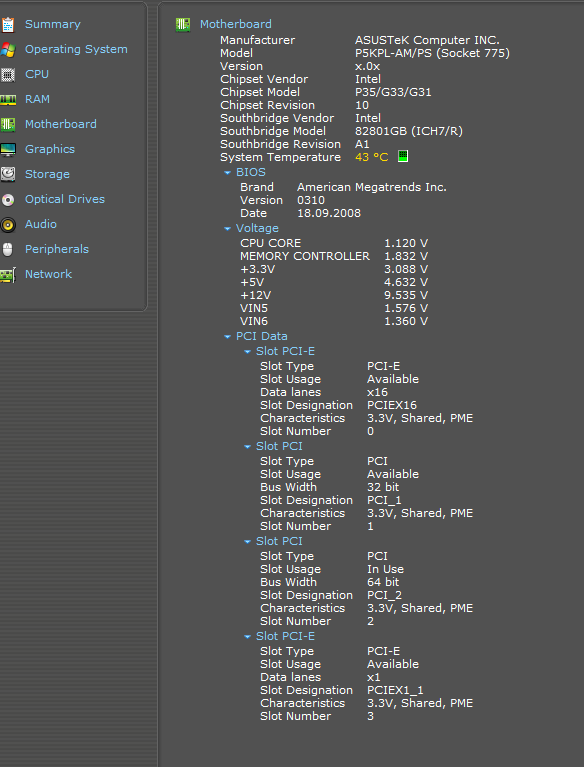

Merhaba bilgisayarım baya yaşlı benim hatta kabaca tabiriyle çöp diyebiliriz. yakın bir zamanda yeni bir tane almayacağım için en azından bu pcyi daha rahat bir kullanıma kavuşturmak istiyorum. yeni bir anakartta alamam. biraz araştırdım büyük ihtimalle sata 2 destekli pc ama şunu anlamaya çalışıyorum şu an her model SSDnin yanında sata 3 yazıyor.
sata 3 destekli bu ssdlerden bir adet alıp sata 2 destekli bu pcye taksam sata 2 destekli olduğu için eğer okuma/yazma hızı 500 ise 250'ye mi düşecektir? yoksa sata 2 destekli pcmde sata 3 ssdyi hiç kullanamaz mıyım? ve ayrıca elimde bir hdd var ssd alır isem 2sini bir arada kullanmak istiyorum ekstra kablo vs. almama gerek var mı? Şimdiden teşekkür ederim.

SATA II var ama SATA III disk kullanabilirsin.

Bakın, SATA 3 SSD alırsanız sadece hız limitine takılacak o kadar. :)
tahmin ettiğim gibi, tam kapasite çalışmayacağını tahmin ediyordum zaten ben de sadece netleştirmek istedim. Peki ssd ile hddyi bir arada nasıl kullanabilirim ekstra bir şey vesaire almam gerekiyor mu?

Eğer elinizde kablo varsa gerek yok ama kablonuz yok ise SATA veri ve güç kablosuna ihtiyacınız var. :)

şu an hddye bağlı olan kablolardan bahsediyorsunuz, Peki teşekkür ederim
bu ekstra 2 kabloyu da aynı şu an ki hdd gibi bağlamamla işlem bitiyor mu? detaya inebilir misiniz lütfen

Hayır, bitmiyor tabii ki de. Taktıktan sonra işletim sistemi kurmanız gerekiyor ve sürücüler vb.

Ayrıca acilen RAM'de alın ve 64 bit Windows kurun 32 değil. :)

SSD ile RAM alacağım zaten bilgisayarın yaşlılığını bir nebze olsun gençleştirmek için. Teşekkür ederim.
