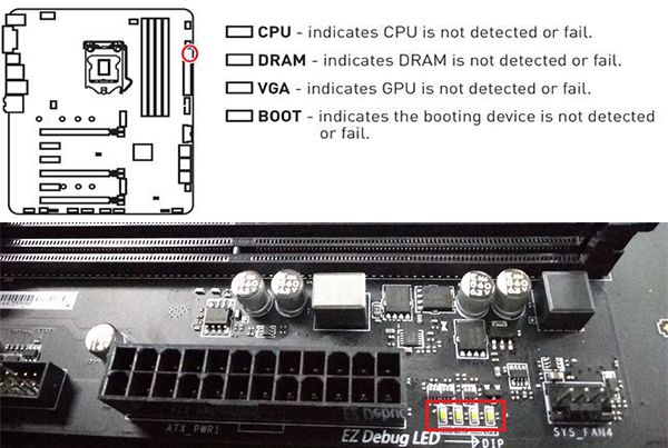

anakarta start verdiğinde arkada RAM'lerin sağınmda EZ Debug ledleri vardır o ledlere bak yanan var mı? fotoğrafını at bi bakalım

B550 TOMAHAWK 24 PİN POWER GİRŞİ YANINDA KIRMIZI IŞIK YANIYOR BURAYA RESİM ATIYORUM İZİN VERMİYOR SİTE

işaretlediğim yerde ledler var altlarında da ne için oldukları yazar. VRAM, CPU, VGA gibi. ledin altına bakıp hangisinin yandığını söylemen lazım.
MSI-EZ-Debug dedi ki:
CPU-LED lit on: please reinstall the CPU and check if there is bending CPU pins or other abnormal on the CPU and CPU socket.
DRAM-LED lit on: The RAM or CPU is not detected or fail or be incompatible with the motherboard.
VGA-LED lit on: the graphics card or the CPU with integrated graphics is not detected or fail
BOOT-LED lit on: Indicates the booting device is not detected or fail
Note: For the Intel platform, please check your external monitor, cables or graphics card, if you have a spare one, try cross-testing with them to confirm the issue.
