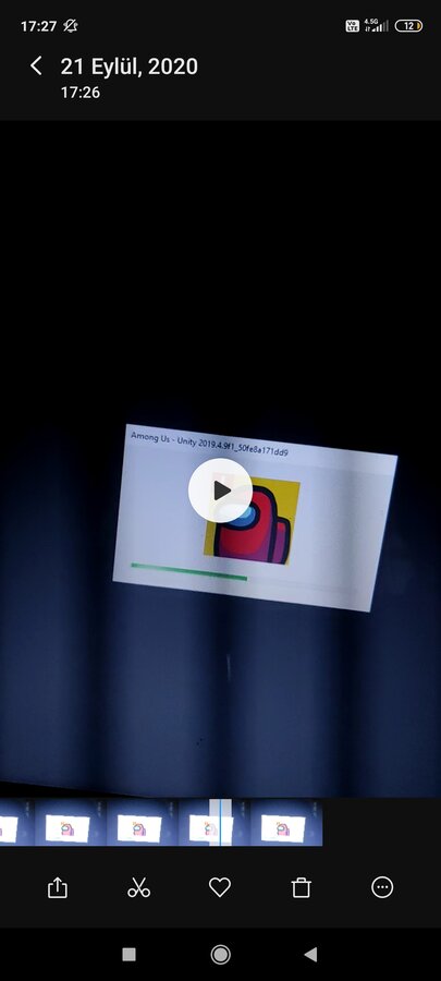

Evet arkadaşlar, konuda belirttiğim gibi unity oyunlarını açar açmaz hata veriyor.Bu sorun çok önemli değildi fakat bugün Among us satın aldım arkadaşlarımla discorddaydım oyunu açayım dedim hata verdi.Oysaki o kadar kişi oyun oynucaktık. Çözümü bilen varsa yardımcı olabilir mi ?
Hata bu şekilde çok net değil ama anlaşılıyor.

Evet arkadaşlar, konuda belirttiğim gibi unity oyunlarını açar açmaz hata veriyor.Bu sorun çok önemli değildi fakat bugün Among us satın aldım arkadaşlarımla discorddaydım oyunu açayım dedim hata verdi.Oysaki o kadar kişi oyun oynucaktık. Çözümü bilen varsa yardımcı olabilir mi ?Ekli dosyayı görüntüle 117193
hata yi anlamadim bir az daha detayli anlatirsaniz ...

Merhabalar aynı sorunu bende alıyordum fakat çözümünü çok basit bir şekilde
Oyunumuzun yüklü olduğu klasöre giriyoruz
Data dosyası içinde boot.config var onu not defteri olarak açmamız gerekiyor. Açtıktan sonra en alt satıra “force-d3d11-bltblt-mode=“
tırnaktan tırnağa kadar olanı yazıyoruz tırnaklar dahil değil sonra kaydedip oyunumuzu açıyoruz inşallah sizdede olur bende oldu:)
Keyifli oyunlar;)
