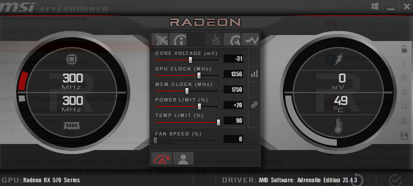

Güzel kardeşim benim videomda da belirttiğim gibi rx 500 serisi kronik sorunlu bir seri. Özellikle bazı kartları 2-3 yıl kullanımdan sonra senin yaşadığın gibi chipset-soğuk lehim gibi sorunlar yaşıyor. Yapabileceğin tek şey undervolt yapmak gibi görünüyor. Undervolt yaparak denedin mi?

nasıl yapabilirim

msi afterburner yükleyerek gpu'nun frekans değerlerini düşüreceksin. Youtube da bulabilirsin.

temp limit hiç düşürme maksimumda kalsın, voltage ve clock değerlerini bir miktar aşağı çek ve bir süre bu şekilde kullan. Radeon ile nasıl yapılacağı ile ilgili internette şu video önüme çıktı, deneyebilirsin.

sorunu asus gpu boost açanlar kapatsın biosu resetlesin birde pro edition kurdum sorun çok nadir oluyor
