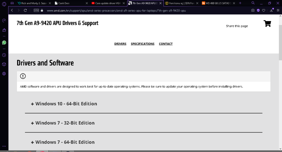

Arkadaşlar, İşlemcimin driverini yüklemek istedim girdim AMD'nin sitesine seçtim işlemcimin modelinin. Ama şöyle bir sorun var mevcut işetim sistemim (Windows 8.1) indirme seçeneklerinde yok. Ne yapmam gerek?

Ben birisinde 7 sürücüsü indirip 8.1'de kurmuştum. Kurulum yalan söylüyor uyumsuz diye. Aygıt yöneticisinden .inf'den seçip kurmuştum. Daha sonra Radeon ayarlarını kendi kurulumu üzerinden kurmuştum. Radeon ayarları için Visual C++ 2015-2019 kurulu olması gerekiyor. :)
bilgisayarımda Aygıt yöneticisi diye bir ayar yok...
Teamviewer yükleyin ben yardımcı olayım en iyisi. :)

Kendi kurulumu dediğim setup.exe değil ccc2_install.exe oluyor. :)
