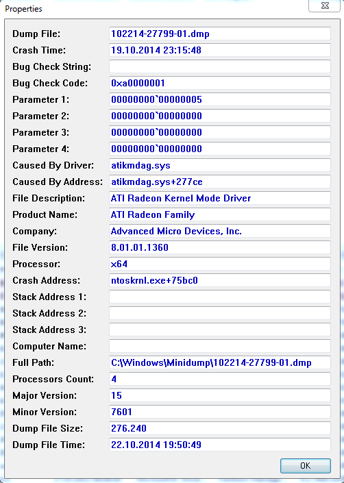

iyi akşamlar,
Ekran kartım HD7850
işlemci AMD FX 4100 quad-core
ram 8gb
yeni oyunlarda yani performans isteyen tüm oyunlarda, oyunun 2inci dakikasında mavi ekran hatası veriyor.
bilgisayar 4 gün açık kalsa sorun olmuyor ama ekran kartının gücünün gerektiği oyunlarda aynen dediğim gibi 2nci dakikada hiç sekmeden mavi ekranla karşılaşıyorum
Yardımcı olabilir misiniz? Herhangi bir donanım arızalı olabilir mi ?

+9 amd itemi işte. Ekran kartını güncelle tekrar dene
Bu arada sistem dosyaları yüzünden mavi ekran veriyor

cevap için teşekkürler,
+9'u anlayamadım
sistem dosyaları yüzünden hata veriyor dediniz, ekran kartında problem yok diyebilir miyiz o zaman ?
+9'u anlayamadım
Ekran kartını çıkar ekran girişini onboarda tak oyunu öyle oyna 2 dakikadan sonra hata verirse sistemsel sorundur format at düzelir. Eğer hata vermezse ekran kartında sıkıntı vardır. Ekran kartını eline al kondansatörleri iyi bir incele alttan üsstten patlamış mı. Koklayabilirsinde yanık kokusu var mı diye

Ekran kartının fanları çalışıyor mu ? Isınmadan kaynaklı da olabilir. Sıcaklıkları bi kontrol et
