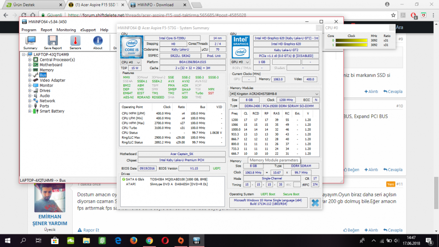

Bilgisayarında SSD slotunun NVME olduğunu anlamamız lazım. Bunun için vereceğim linkteki programı kur. Ardından Expand BUS, Expand PCI BUS seçeneklerine gel. PCI Express Root Ports kısmından x2 veya x4 yazıyorsa NVME, x1 yazıyorsa satadır.
HWiNFO - Hardware Information, Analysis and Monitoring Tools
nereden bakıcaz şimdi
hem iyi fps almak hemde windowsun hızlı çalışması tabiki ikisinide yapmak istiyorum hatta şuan değilde 1-2 sene içinde 1 tane daha ram slotu gözüküyor oraya 1 8GB Ram atmayı düşünüyorum
BUS yazan kısımı genişletin. Orada PCI BUS olacak onu da genişletin ve kaç x yazdığına bakın.

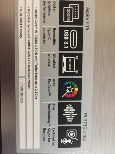

çok teşekkür ederim birde şunu öğrenmek istiyorum aldığım SSD ACERin servisine yollatırıpmı taktırmam iyi olur yoksa burada arkadaşımın abisinin çalıştığı bi bilgisayar firması var hem onarım tamir parça montajı yapıyolar hemde bilgisayar,şarj kablosu,ekran kartı vs ürünler satıyolar banada 1-2 konuda yardımı dokunmuştu orda taktırmam mı daha güvenilir olur.
bilgisayarının üzerinde şöyle bir seri no yazacak, onu yazabilir misin ?
NX.GDHEY.001 gibi ...
tam olarak neresinde yazıyo üzerinde mi

dizüstünün arka kapağının fotosunu at, sen bile takabilirsin :) ram yuvalarının olduğu yerde...

TAMAM BULDUM :D NXGDHEY001645098B67600
O kısımdan genişletilebilir olanları da genişletip tekrar ekran görüntüsü atar mısınız?

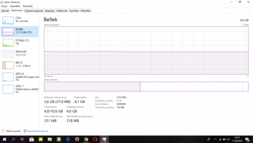

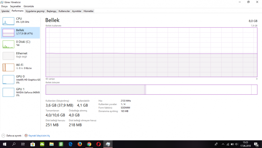

güncellemleride arada bakıyorum geldiyse güncelleme yapıyorum yapmayım ozaman artık şöyle oluyo güncellemeden önce kullanımım gayet rahat ama güncellemeyi yapıyorum 2-3 gün bilgsayar çok yavaş açılıyo donmalar felan oluyo sonra tekrar eski halini alıyo RAM hızıda burda görünüyo galiba yanlış yerden bakmıyosam
cpu dan ram, belleğe getir imleci :)
yazılımsal güncellemeleri yap, ona bişey demedim, donanımsal güncellemelerde aşırıya kaçma dedim :D

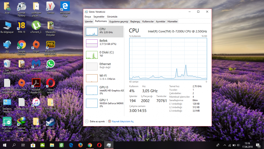

:D :D tamam şimdi anladım o güncellemeleri yapıyım ozaman ama 2-3 gün sinir ediyolar beni aşırı yavaşlıyo :D

fps arttırma diye bişey yok güzel kardeşim sadece ekran kartının sağladığı maximum fps i almak için grafik ayarlarını maximum performans olarak ayarlarsın fps in maximuma gelir.Fps düşmesi yaşarsan eğer buraya konu açabilirsin ozaman yardımcı olurum sana.Fps arttırmak sadece ekran kartı ile olur sana fps veren ekran kartıdır.Görüntüyü o işler.SSD alma demiyorum zaten aklında bulunsun sadece

ramlere dokunma bence, kalsın böyle iyidir :)
ekran kartını değiştiremezsin. işlemci yeterli zaten. ramin 2133 mhz ve son hızda şu anda. bilgisayarının işlemcisi de en fazla bu hızı destekliyor. yani bişey yapamazsın, m2 nvme takman dışında...
fps artışı işlemci, ekran kartı, ram hatta bazı oyunlarda ssd ile bile mümkündür. yanlış bilgi vermeyelim. ama en çok ekran kartı sonra işlemci ve ram hızı bunu sağlar. ama bazı oyunlarda hızlı veri işlenmesine yardımcı olduğu için ssd bile çok az da olsa fps artışına yardımcı olur.
Bellek Türleri DDR4-2133, LPDDR3-1866, DDR3L-1600 (i5 7200u)
