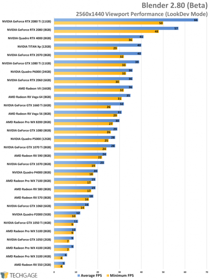

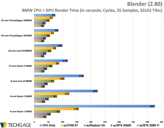

Oyun performansında 5700XT daha iyidir ama render gibi konularda nvenc özelliği NVIDIA için bir +.
Asusun, AMD'de İntele kıyasla çok daha pahallı olduğunu da unutmuşum isterseniz anakartı gaming plus ile değiştirebilirsiniz.
970 evo lazım değilse 660P de alabilirsiniz kalan parayla da 2070S alabilirsiniz belki bir tık daha ekleyerek.
Birde bu sistem yaza doğru ucuzlar mı?
Tam tersi, 3 aya kadar zamlar gelecekti galiba, yani elinizi çabuk tutsanız çok daha iyi olur.
