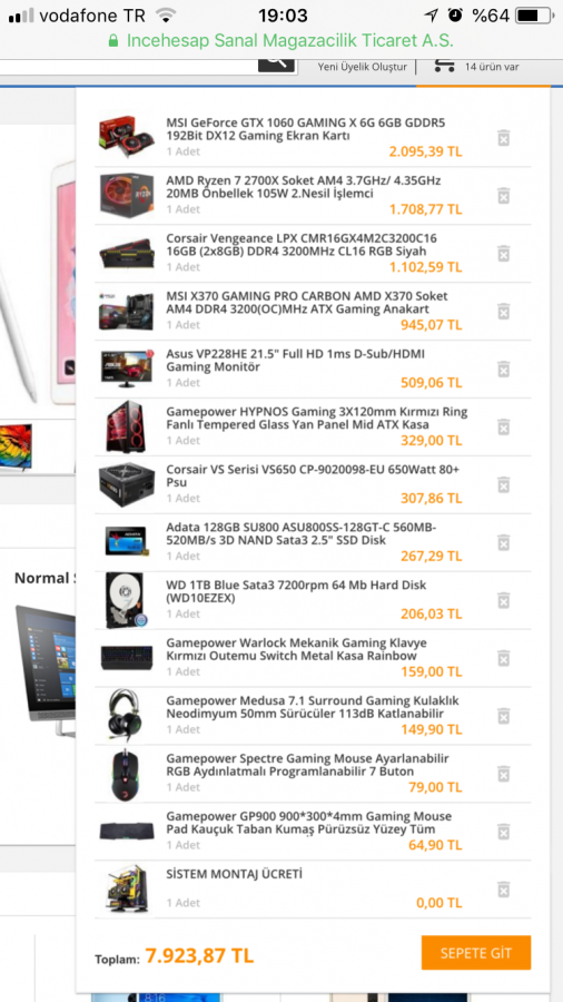

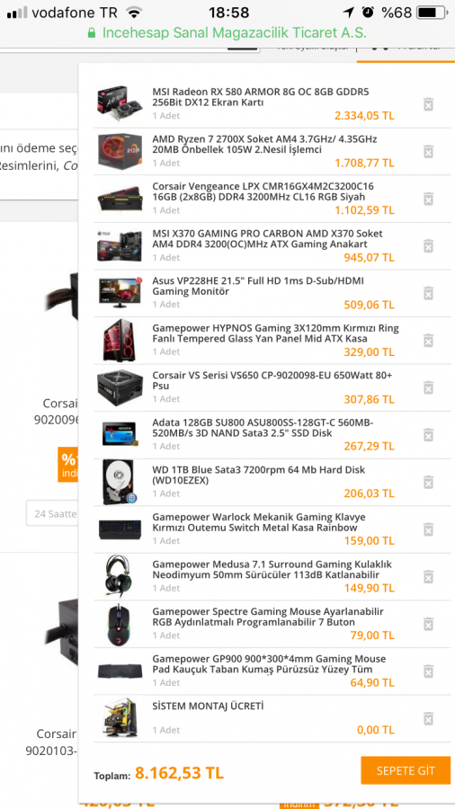

Bu kadar bütçeyle en az 1070 alınmalı diye düşünüyorum.
Ekli dosyayı görüntüle 38651
Diğer ekipmanlarınla birlikte 7500 civarı tutuyor.
Ekli dosyayı görüntüle 38652

Yeni Am4 platformu çok daha iyi olacaktır. Bekle.

Ryzen serisinin çoklu performansı çok daha iyi. Yayın da yapmak istiyorum dediğiniz için bu durumda arkada çoklu işlemler daha fazla dönecek bu sebeple Ryzen öneriyoruz.

X470 anakartları bekleyip ryzen 2xxx sistem kurmanız tavsiyem.

Anakartı x370 yapıyoruz değil mi? x470 vatan bilgisayarda ön siparişte o da olabilir, fiyatları birbirine yakın.
Ekli dosyayı görüntüle 38702
Hocam ben size dengeli bir şeyler atıcam şimdi 2 dakika kadar bekleyin.
İsterseniz X470 beklersiniz, isterseniz B350 ile güzel bir sistem toplarsınız
