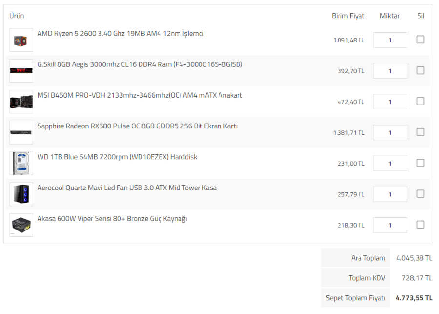

Önerdiğim monitör zaten FreeSync hocam.
Sinerji'den böyle bir sistem dizilebilir o zaman.
Monitörle 5470 TL oluyor.

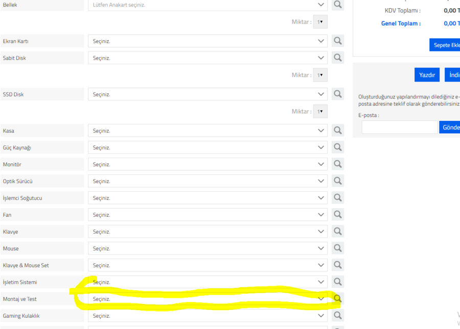

PC Toplama bölümünden aynı parçaları seç ve alttaki "Montaj ve Test"'e de evet de.
