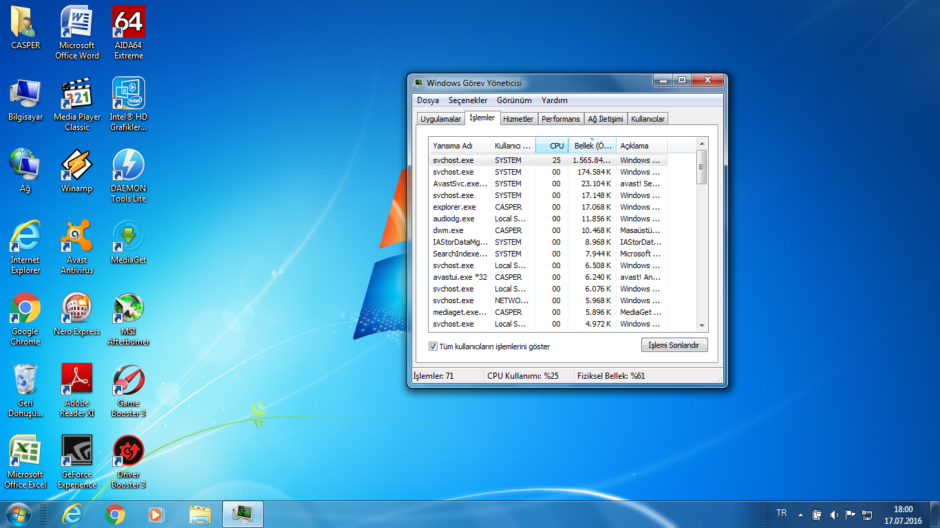

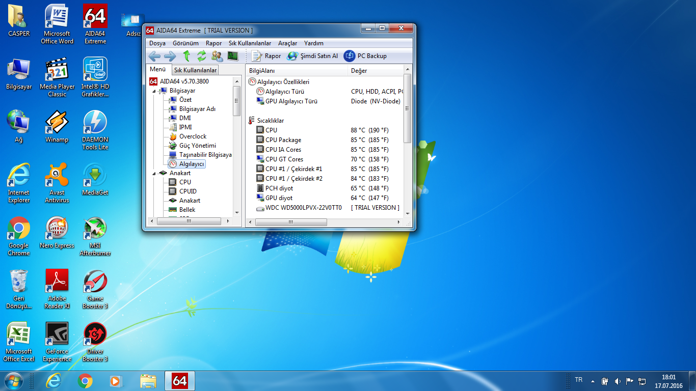

Adsız.png görev yöneticisinden bu şey 25 cpu kullanıyor bu ne ? görev yöneticisi böyleyken sıcaklıklar böyle resim.png bu sıcaklıkar anormal gibi duruyor. bide fan susmaz oldu .

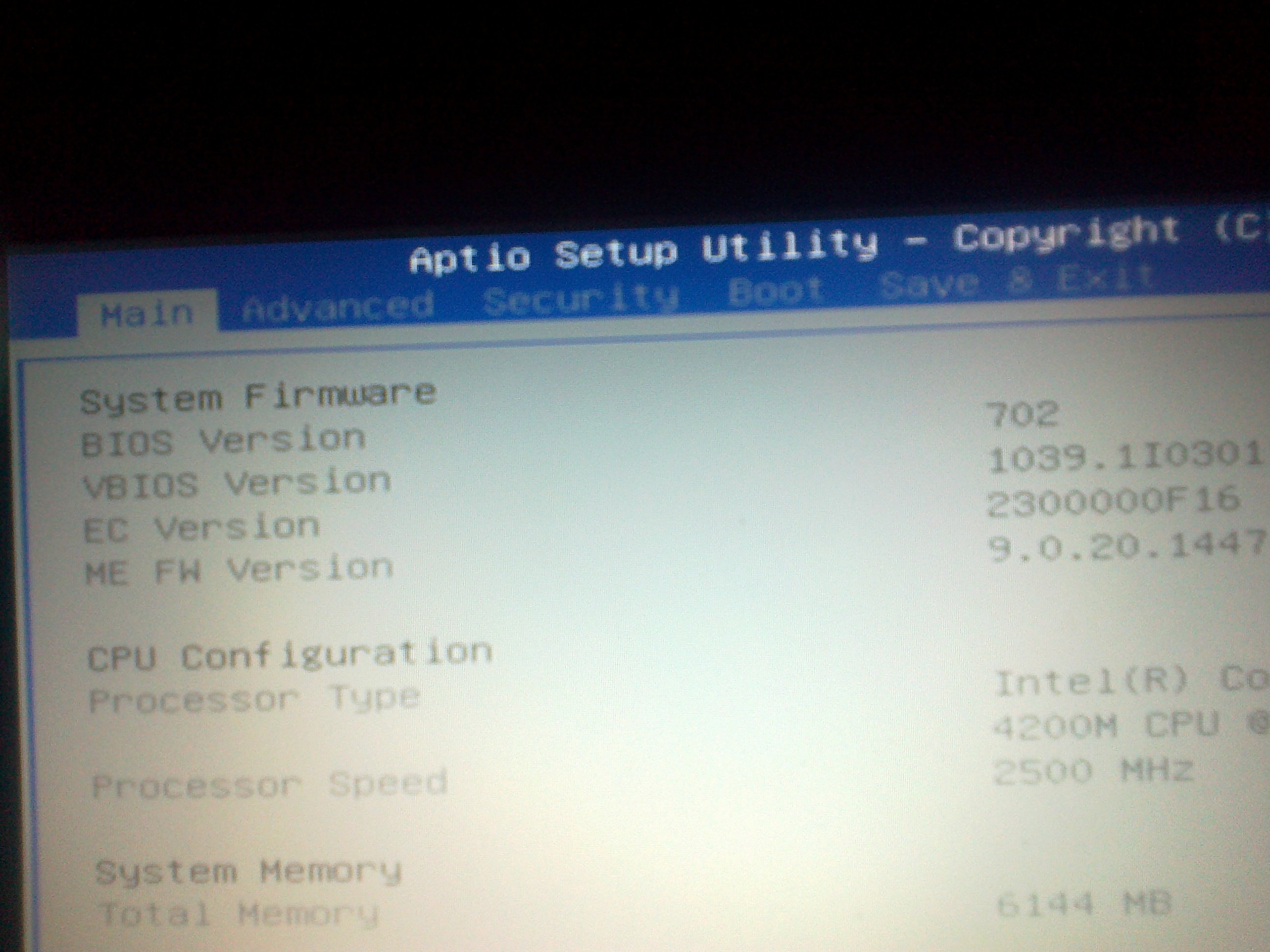

abi bu sorunu çözdüm virüs varmış . Bu ısınmayı biostan fan hızını ayarlayabiliolarmış ben girdim fakat power bölümü yok 22122011006.jpg

ilgin için teşekkürler ama ben dediklerinni anlayacak kadar tecrübeli değilim şimdi ne yapmam gerek kusura bakma :) Bide sanırım anladığım işlemci ekran kartına yetişmiyor.Bide biostan fan hızı ayarlanabiliyomuş ama bende power bolumu olmadığı için yapamadım ? Teşekkürler
