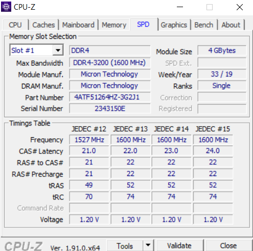

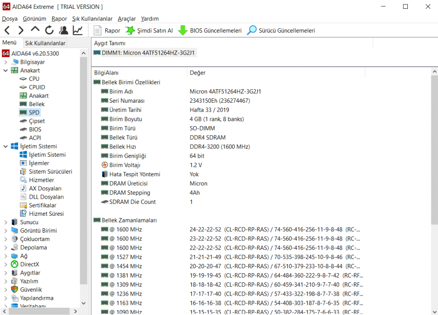

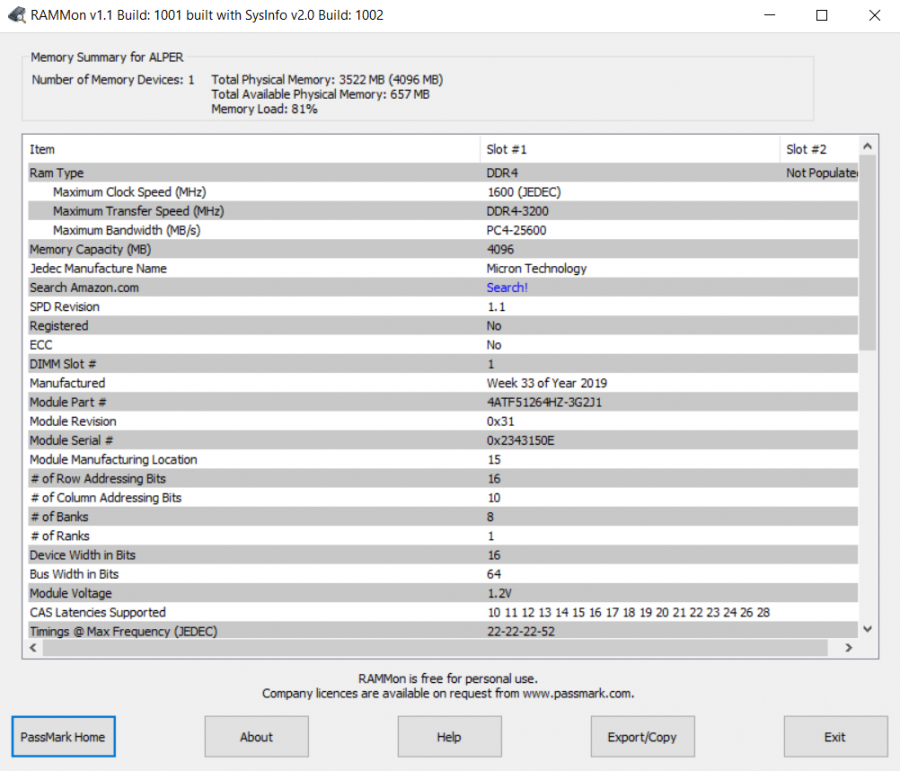

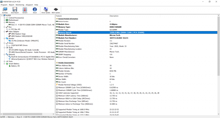

CPU-Z, komut satırı, hwinfo, görev yöneticisi kullanarak RAM'lerin hızına baktım. Yeni alacağım RAM ile uyumlu olsun diye ama sonuçlar şaşırtıcı derecede iyi ve tuhaftı. Acer Notebook'un içinde 3200MHz hızında CL 17 DDR4 RAM kullanmış ilk başta bunun çok iyi olduğunu düşünsem de internette buna uygun 4-8 vs. hiçbir RAM bulamadım (3200MHz HyperX'in ürettiği bir RAM var ama onunda CL değeri 20). Türkiye piyasasını geçtim Amazon, Aliexpress oralarda bile yoktu sonra herhalde dedim bu programlar yanlış ölçüyor içini açıp bakayım dedim orada da 3200MHz yazıyordu.

-4 GB 3200MHz CL17 DDR4 RAM

AIDA64 indirip birde bakabilirsiniz.
