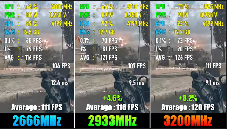

Merhabalar size sorum 2933 mhzlik anakartli sistem alinirmi ve ileride bana sorun çıkartırmı ve ayriyetten 2933 MHz ile 3200 MHz arasında kaç FPS farkı olur teşekkürler.

Arada sadece 4-5fps fark var sorun yaratmaz alın derim.

İ5 10400f ve gigabyt 410m-H bu anakart
Peki ilerde sorun olurmu
Dediğiniz anakart Gigabyte H410M-H ise
Sitede anakart sadece bu hızı destekliyor gibi gözüküyor
3200Mhz hızında ram taksanız bile 2933 hızında çalışır.
10400f gibi güçlü bir işlemciyi neden giriş seviye anakartla kısıtlıyorsunuz ki?
Ayrıca üstte arkadaşın attığı tabloyu dikkate almayın alakasız bir video atmış. 10. Nesil işlemcilerde Ram frekansı çok önemli. Ciddi performans farkı yaşatıyor 3200,3600mhz ram takıldığı zaman.
Tavsiyem ram sınırı daha yüksek olan B560 çipsetli bir anakart almanız veya Z serisi bir anakart almanız. Ha bütçem o kadar yok derseniz B460 çipsetli kaliteli bir anakart almanızı tavsiye ederim. O işlemciye stabil bir güç beslemesi gerekiyor uyduruk anakartlarda performansı düşüyor.
Attığım videoda ki kişinin işlemcisi 10.nesil video neden önemsiz olsun? Arada ki farkları sordu ben de bunu attım.
Türk kanalı atmak yasak olduğu için atamıyorum ama Donanım konusunda kendini kanıtlamış bir kanalın videolarını araştırırsanız farkı görürsünüz. Ekran kartı değiştirmiş gibi performans farkı aldığınız noktalar oluyor.
10.nesil işlemci;
2933 mhz ile 3200 karşılaştıran video bulamadım fakat 2666 ve 3200 olmasına rağmen arada belki en fazla 10fps onun harici ortalama 5-6 fps fark ediyor. 2933 ile 3200 karşılaştırmasında bu fark iyice düşüyor 4-5 fps oluyor yani 2933 ile 3200 arasında gözle görülecek kadar bir değişim olmuyor.
10FPS gözle görülür bir fark değil mi? 1650 1650S arasındaki fark kadar? Ayrıca 10 saniyelik araştırmam sonucu bulabildim videoyu ilginç. 30FPS fark olan yerler var.

10400F ile H410 kullanlması büyük performans kaybıdır.
Yazıldığı gibi de ,yüksek hızlı ramler bu anakart ile 2933 çalışmaz. İsterseniz 4000 mhz ram takın ,direkt 2666 mhz hızına düşer. İşlemciden kaynaklanan bi olay.
Yazıldığı gibi de yüksek hızlı ramler bu anakart ile 2933 çalışmaz. İsterseniz 4000 mhz ram takın ,direkt 2666 mhz hızına düşer. İşlemciden kaynaklanan bi olay.
Sıradan kullanıcının yazdığı gibi de, 10 .nesil işlemcilerde ram hızları çok önemlidir. FPS leri çok etkiler.
Yani uzun lafın kısası, en azından en ucuzundan ,bi B560 anakrt gerekir,ramlerin yüksek hızda çalışabilmesi için. H510 da olabilir, ama H510 serisi,bu işlemci için biraz zayıf kalabilen bi anakart. Güç beslemeleri nedeniyle.
