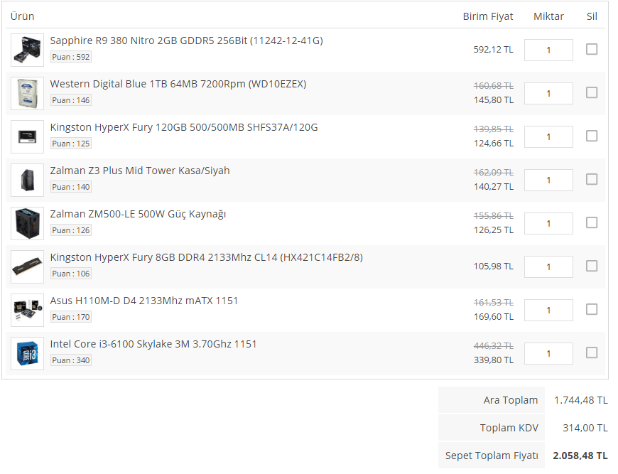

Arkadaşlar Uyumlu olduğuna pek emin değilim Ve Yanında Birde Başka bir siteden Güç Kaynak + 5 Fanlı Bir Kasa Aldım Yorumlarınız Neler Eksik birşey varmı? Teşekkürler..

Herhangi bir eksiklik göremedim. Alabilirsin. Rami 8 yapıp daha iyi bir ekran kartı alabilirsin.
Aedon
O HDD 5900 Rpm eğer normal kullanıcıyasan onu 7200 Rpm lik herhangi bir diskle değiştirmeni öneririm. İşlemciyide apu seçmişsin fiyatlarını bilmiyorum ama 6 yada 8 serisi AMD lerden biriyle değiştirebilirsin.

Çok çok çok çok saçma bir sistem. 2000 TL ye AMD işlemci mi alıyorsun? O kasa da çok kalitesiz.
Alecont
Daha kaliteli bir kasa, işlemci, ekran kartı, HDD. 16 GB şu an için gereksiz 8 GB fazlasıyla yetecektir. SSD bile ekledim daha ne olsun :) İlla diyorsan 16 GB Ram olacak, SSD yi çıkar.

Ekli dosyayı görüntüle 3073
Uğraştığın İçin Minnetarım Fakat Arkadaşla Birlikte Sistem Dizdik 2200 liraya Geliyor
2x8 Gb 1600 Mhz Hyperx DDdr3 Ram
R9 380 Nitro 4 GB GDDR5 256 Bit Ekran Kartı
MSI 1150 Soket 1600 MHZ Anakart
7200 Rpm 1 TB Sabit Disk
İntel İ5 4460 Soket 3.2 GHZ İşlemci

Hangi arkadaşla dizdiysen biraz eski kafalı sanki :) Yahu kardeşim sıfır toplanacak sisteme eski mimari mi alınır?

Dostum Bu Sistemle GTA V 90 Fps Alıcak. Ekran kartı ve işlemciyle testleri yapıldı fakat ram ve ankartan pek anlamıyor sanırım :/
Not:anakart ve rami uyumlu tutmaya çalıştık ve paradanda kısmak için Dddr3 Ram ve anakart kullandık

Dalga geçiyorsun sanırım :D O sistemle 90 FPS ancak 720P de olur. Sıfır sistem toplanırken en son mimarilere bakılır. Sana DDR4 ram ve Skylake işlemci önerdim sen ise eski mimari ve ddr3 daha iyi diyorsun. i5 4460 evet i3 6100 den daha iyi ama eski mimari olduğu için upgrade etmeye açık değil. 3 yıl sonra değiştirmek zorunda kaldığında işlemci+anakart+ram değiştirmek zorunda kalacaksın. benim dediğim sistemde ise sadece işlemci değiştirsen yetecek.

Dostum Ekran Kartım 4GB 256 bit İnterneten testlerine baktım ve gayet iyi. işlemcime gelirsek ekran kartımla uyumlu ve gayet güzel :D belirttiğim gibi paradan kısmak için sistemi Ddr3 dizdim :/

Ben ekran kartına veya işlemciye laf etmiyorum. Sadece bu sistem zorunlu olarak ilerde upgrade edilecek o zaman sistemi baştan dizmek zorunda kalacaksın.
Technopattan biraz ibret alsanız.Ddr4 ram-i3 6100 ile daha iyi olur.İlerde işlemciyi i7 6700K ile değiştirip ekran kartını da daha iyi bir şeyle değiştirirsin.Mis gibi olur:)
karacaerc
Baştan sona yanlış toplamışsın. 8GB DDR4'lü i5 işlemcili bir anakart al öncelikle. 2. el tercih et bunları. Sonrasında 120gb ssd ve hdd ekle bunlar sıfır olsun. FPS markasının 750w güç kaynağından ve en dandiğinden bir kasa al. Elinde kalan bütün parayla da temiz zorlanmamış ikinci el AMD ekran kartı al. 280 290 380 artık hangisini bulabilirsen bütçene göre.
