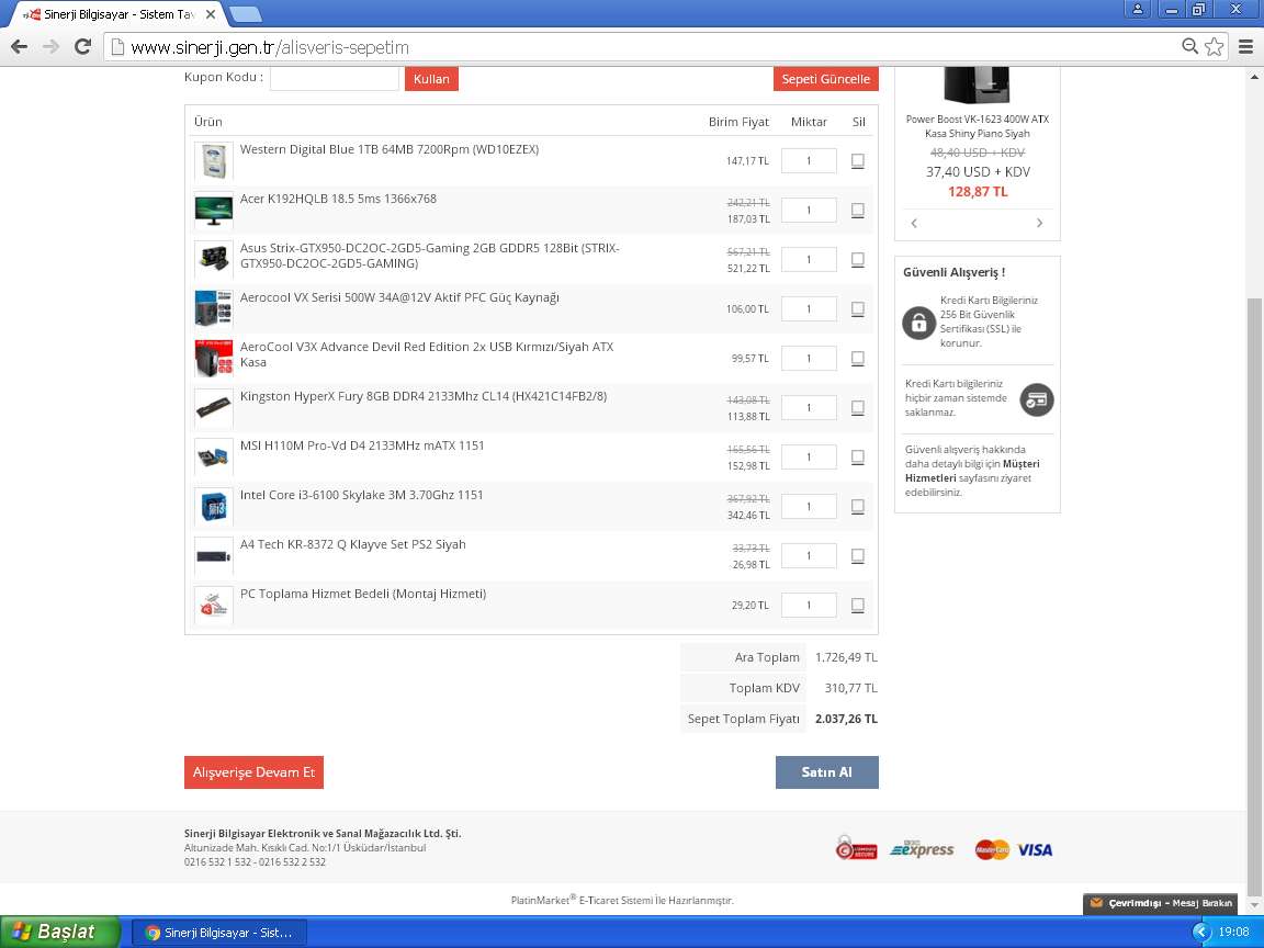

2000 TL Sistem Tavsiyesi

2.ooo tl var ve bununla oyun için gta 5 gibi oyunları oynaticak pc istiyorum ama toplamasını veya nasıl toplanacağını bilmiyorum parçaları alsam bile. monitör klavye mouse da takım olmasını istiyorum lütfen yardımcı olur musunuz bana kac yıldan beri bekliyorum hanimdan zar zor izin aldım zaten :)

Hocam toplamak için belirli siteler var. Sinerji, Teknobiyotik falan burada parçalar daha ucuz hem de montaj yaptırabiliyorsun. Google'a Sinerji.gen.tr yaz orada üstte PC Topla yazıyor ona tıkla ardından benim seçtiğim parça isimleri bulup seç. Alt kısımda da Montaj ve Test yazıyor ordan da 10$'a montajlattırabilirsin. Parçaları seçtikten sonra bana fotoğrafını at doğru mu bakayım.

Şu şekilde olacak yani;

Monitörü kendim önerdim sen değiştirebilirsin. 300 TL'lik de ekipman için bütçe ayırdım. İstersen ekran kartını GTX 950 yapabilirsin.

Şu an senin gösterdiğin mi iyi yoksa giriş seviyesindeki 1700-1800 mü Iyi harun bey ? Ben 1700 olanı yaptım mouse klavye monitör 18.5 inc ile 2.005 tl tuttu havale ile

Ayrıca 18.5 inc biraz küçük bir monitör için. Yine de sen bilirsin.

Tamam yapicam almadan once yapicam mecbur maaşı beklicem allahin izniyle alicam o zamana kadar usb ye atarım da öğrenirim de zaten bir sorun olursa da tekrar sana rahatsızlık vericem ve harun bey monitör için bir yer kısabilir miyiz ? Buyrun bu da sepetim

Bu çözünürlükte çok uzun yıllar her oyunu oynatır bu sistem ama bu ekran kartına daha iyi bir monitör gerekirdi. Tabi bütçe bu kadarsa sağdan soldan kısıp monitöre vermekte olmaz. Hayırlı olsun :)
