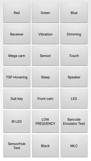

- Android telefonlarda ise *#0*# koduyla aşağıdaki menüye giriyoruz.
Buradan tüm testleri yapabiliriz: Dokunmatik, ölü piksel testi, flaş, alıcılar ve sensör testleri.

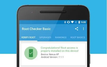

- Çok önemli bir madde daha: Android telefonun rootlu olup olmadığını kontrol edin.
Samsunglarda Knox menüsünde 0 yazmalı, diğer markalar için Super Su ve CPU-Z, Root Checker tarzı uygulamalar ile kontrol edebilirsiniz.
Bir telefon rootlu ise o telefonu garantisi yok demektir.

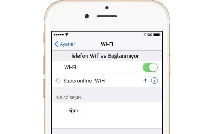

- WI-FI ve Bluetooth u test edin.
WI-FI ile bir bağlantı yapıp deneyin.
1612261012305-png.137523
Ve ardından Bluetooth bağlantısı yapıp onu da test edin.

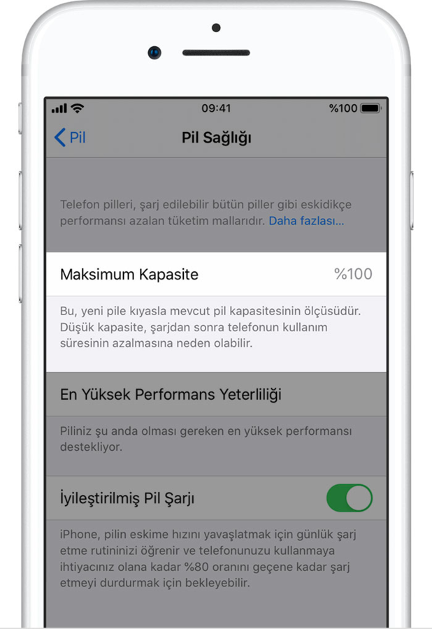

Batarya:
- Bu testleri yaparken batarya durumunu ölçebilirsiniz.
iPhonelar için Pil ayarlarından Pil Sağlığına bakabilirsiniz.

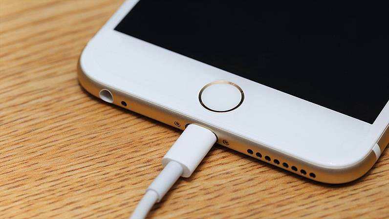

Aksesuar Testi:
Telefonu kutusundaki şarj aletiyle şarja takın. Böylece hem şarj aletini test etmiş olacaksınız hem de şarj soketini.
Şarj oluyorsa ve şarj aleti orijinalse sorun yok.

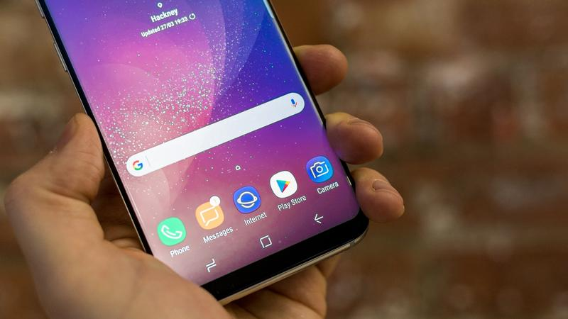

2. Telefonun İçinden Kontroller:
Telefonu açtık.
Ekli dosyayı görüntüle 137517
Dikkat etmemiz gereken noktalar:
- Telefonun orijinal olduğundan emin olun. Replika, çakma olmamasına önem gösterin.
- Önce telefon sıfırlanmış mı diye bakalım.
- IOS için ayarlardan iPhone'u bul özelliğinin kapalı olmasından emin olun. Açık ise satan kişi telefonu istediği gibi kontrol edebilir.
- Telefon sıfırlanmış, içine hesap girilmemiş ise içine kendi SIM kartımızı takalım.
- Telefon iPhone ise Ayarlardan IMEI numarasına bakıyoruz. Kutuyu elimize alıp kutudakiyle karşılaştırıyoruz. Sonra garanti belgesindeki IMEI numarasıyla karşılaştırıyoruz. Aynı değilse telefona IMEI çakılmış olabilir.
- Telefonun IMEI "*#06#" yazarak görüntülüyoruz, sonra turkiye,gov,tr sitesinden sorguluyoruz. Telefon yurtdışı mı çalıntı mı bakıyoruz. Yurtdışı veya çalıntıysa telefonu bırakabiliriz. Ya da siz yurtdışı almak istiyorsanız sonradan kayıt ettirecekseniz alabilirsiniz. Ama yasadışı IMEI çakılmış telefonları almayın.
- iPhone'larda ise Apple'ın sitesinden seri numarasıyla sorguluyoruz.
- Android cihazlarda ise bunu en yakın yetkili servisten öğrenebiliriz.
IMEI de sorun yoksa telefon da sıfırlanmışsa devam ediyoruz.
Ekli dosyayı görüntüle 137521

Batarya:
Ekli dosyayı görüntüle 137524
Android için ise kesin bir test yöntemi yok. 2-3 saat test ederseniz bir nebze anlayabilirsiniz ama tam anlamanız fazla mümkün değil.
Aksesuar Testi:
Ekli dosyayı görüntüle 137525

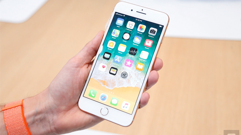

Telefonu açtık.

Batarya:
Aksesuar Testi:
2) Burada bir yanlışlık ve genel bir yanlış anlama söz konusu. Garantiyi bozan şey Root değil Bootloader kilidinin açılmasıdır. Bootloader kilidi açılmadan da Root atılamayacağı için karıştırılır. Eğer garanti bozan Root olsaydı Root kaldırılıp kolayca garanti kapsamına girmesi sağlanabilirdi.
Yani Root olmayan bir telefonda Bootloader kilidi açık olursa yine garanti gider.
4) Bu da yanlış bir bilgidir. Geliştirici seçeneklerinden USB Hata Ayıklaması ve Rooted Debugging (Root'lu hata ayıklama) özelliğini aktif edip Bilgisayar komut satırından, adb shell dumpsys battery komutu ile görülebilmektedir ve bunun için Root yetkisi vb. gerekmemekterdir. 'Charge counter' karşısındaki değer bize batarya sağlığını verir. Komutu bilgisayar algılamazsa 'Minimal ADB & Fastboot' gibi programlar da kullanılabilir.

MIUI cihazlarda bunun gibi testler yapmak için 'Telefon' sekmesine girip numpadı açıp bu kodu yazın: *#*#64633#*#* bunu yazdıktan sonra çıkan testleri yapabilirsiniz.
