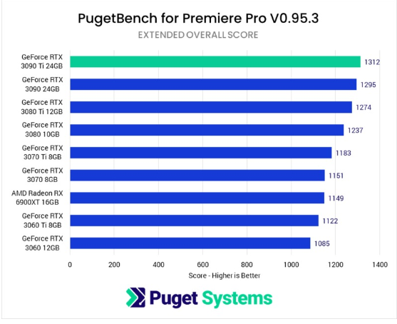

Ayrıca ,üyemizin yapacağı işlerde RTX 3060ile 3060Ti arasında aman aman bi fark da yok. Aşağıda dünyanın en saygın sitelerinden pugetsystems den premiere pro için iki e.kartı arasında genel performans skorlarını vereyim .Fark ,yüzde 3. 3080 Ti gibi 20000 TL üzeri bi kartta bile ,yüzde 14.Araştırın.
Ayrıca üyemiz vray kullanacakmış Renderi işlemci ağırlıklı alacak demektir bu.Ekran kartına fazladan 3500 tl vermek gereksiz.Bütçesi belli ayrıca.O parayı verebilecekse,işlemciyi 8 çekirdek Ryzen 5700X yapar Çok daha rahat eder.Renderde,katlar.

Diğer yapacağı işlerde de ekran kartı aşırı etkiliyor. Ayrıca RTX 3060 ile 3060 Ti arasındaki farkı bir tanıdığın sisteminden deneyimlemiş oldum. Yani o sentetik değerlerin pek bir önemi kalmamış oluyor ki bende de RTX 3070 var. RTX 3060 Ti'lı sistemden çok daha hızlı render alıyor ve bu fark ediliyor. RAM parayla ekleniyor biliyoruz, bir kaç parçadan kısarım RAM'e eklerim zor değil. Ama arkadaşın ileride eklemesi daha doğru bence.
@met 35 ek olarak 22K içinde 12 çekirdekli işlemci ve RTX 3060 Ti sığıyor. SSD ve kasadan kısarak tabii. Arkadaş bütçeyi yükseltebilirse ve düşük boyutlu SSD ile idare edebilecekse çok daha mantıklı olur, yakın zamanda iyi bir SSD ekler.

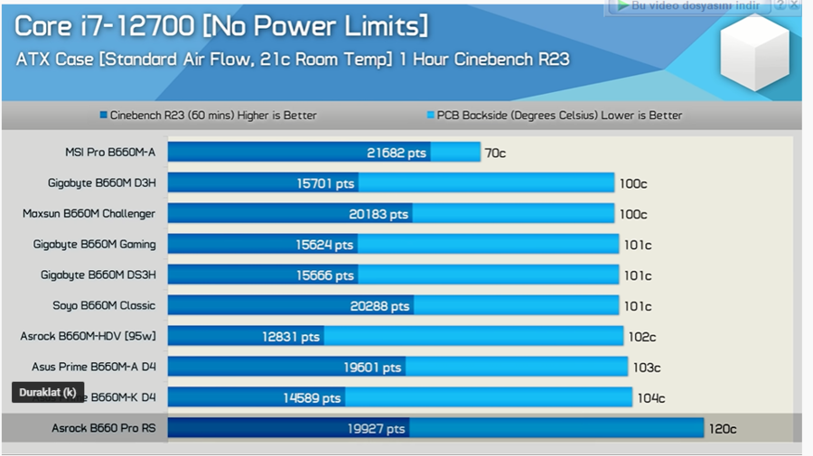

480 GB SSD şart,en azından Onunla beraber 22562 TL.
Bu işlemciyi renderde stok soğutucu ile kullanamaz.Soğutucu ile 23000 TL.
Tabi ,yine olmadı. 12700F gibi aşırı güçlü ve watt çeken bi işlemciyi, böyle biostar gibi zayıf bi anakart ile kullanamazsınız Fırında yumurta pişer bu soğutucusuz anakart ile. Soğutuculu Asus prime B660M K D4 anakart bile düşük VRM yapısı ile104 dereceye fırlamış. Tabi çalışıyor denirse. Cinebench puanları ,sıcaklıkta neredeyse yarıya düşmüş.
Güçlü işlemcilere böyle ucuz,güçsüz anakartlar önermeyin. Yanlış yönlendiriyorsunuz.

O anakartı çok kişiye önerdim ben. Hiçbiri sorun yaşamadı. Ha ısı değerlerini bilemem lakin bu bütçede anca bu çıkar. Bu bütçede Z690 koyamayız sonuçta değil mi?
En kötü 5700X koyulabilir bu sisteme.

Senin önermen bi şeyi değiştirmez ve seni haklı çıkarmaz.İşlemciden ve anakarttan bi hayır gelmez.Performans ortada. Sıcaklıklar ortada.120 derece de anakrt kullanılmaz.Yanlışı üstelemeyin.
