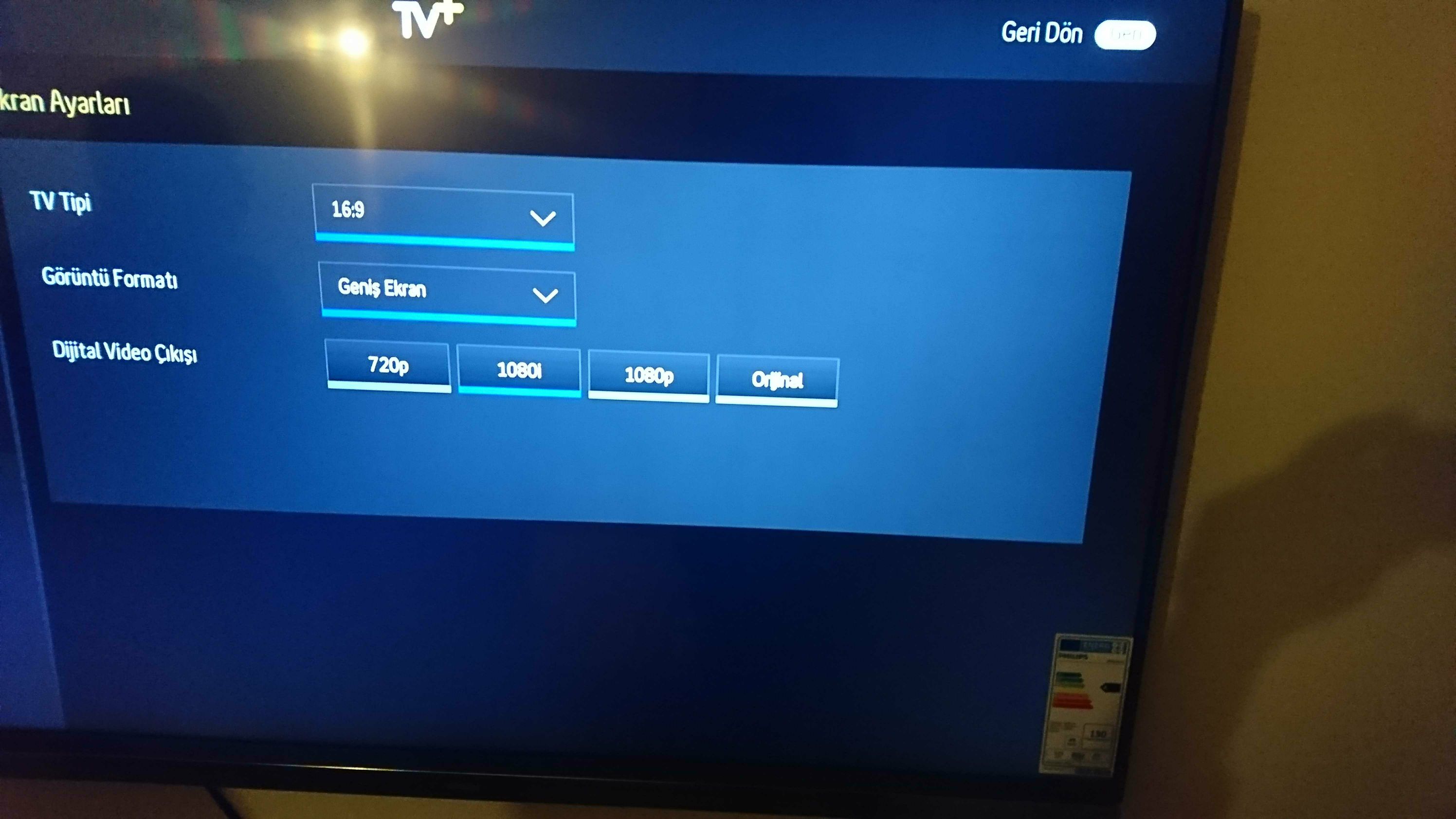

Selam arkadaslar Turkcell Tv+ kullanıyorum full hd destekli tv de var. Televizyonu kurmaya geldiklerinde adam tv+ in ayarlarindan 1080i yi seçti. Ancak int de okuduğum kadarıyla 1080p daha iyiymis.
Bu yayin ayarlarinda hangisi seçilmeli? Ve bunun sebebi nedir?

1080p yayın yok Tr'de. 1080i var. 1080p i'ye göre biraz daha masraflı olduğundan kanallar ucuza kaçsın diye i olarak verirler.
