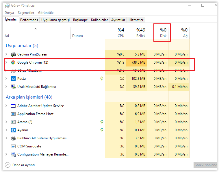

PropHeTe
21 Mart 2009
4,151
2,397
Ben kendimden örnek vereyim ssd li sistem ne kadar fark var gör en azından (=
