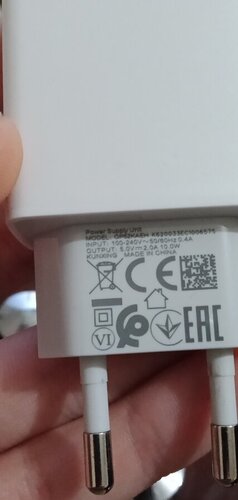

Oppo A5s hızlı sarz yok ama 2 mah ve 10 wat ile sarz oluyor yani anlamadım madem hızlı sarz yok neden 10 wat?

Yaw sen 9 diyon benim 10 ya ?
Dostum Volt ve Watt farklı şeyler. Volt dediğin gerilimdir, Watt ise güçtür.
Watt = Volt x Amper
Senin adaptör 5 Volt x 2 Amper yani 10 Watt oluyor.
Hızlı şarj olan adaptörde ise 9 Volt x 2 Amper yani 18 Watt oluyor.
Daha hızlı olan adaptörlerde bu değerler daha yüksek olabilir, bu sadece bir örnekti.
Watt = Volt x Amper
Nebiliyim :D ben şimdi o zaman 2 mah lık sarz aleti varken 3 mah 12 wolt ile sarz etsem etki olurmu sarz olma süresine ?
